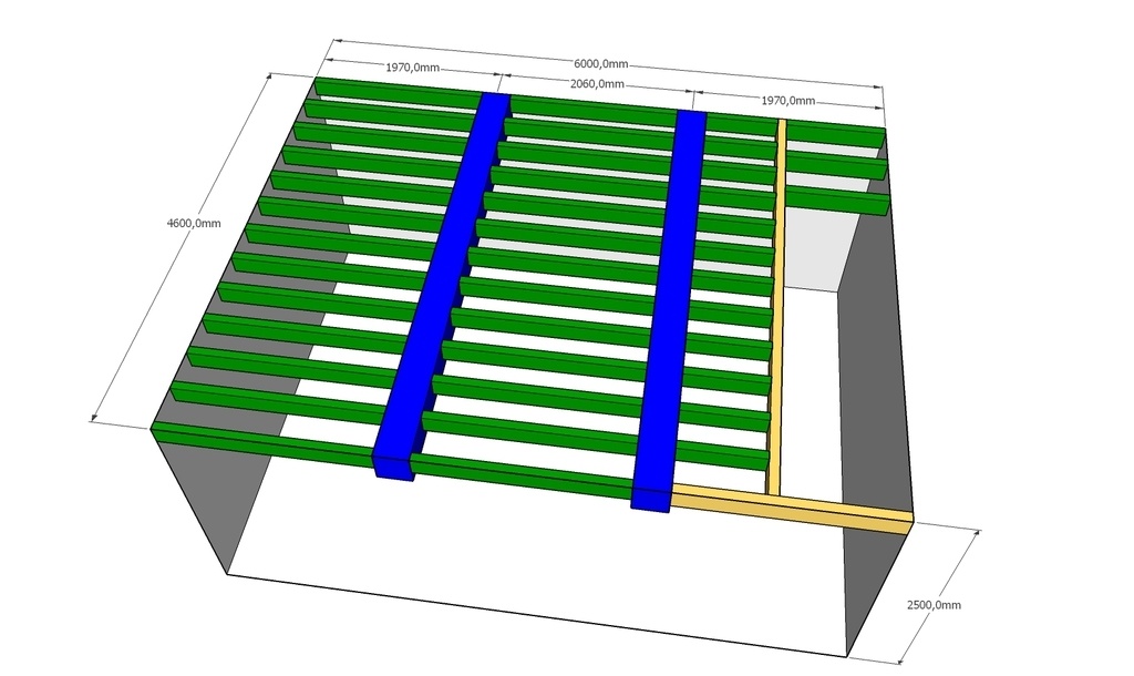

Bonjour à tous, je vais bientôt devoir réaliser mon solivage seulement je n'arrive pas à trouver comment dimensionner les poutres de refends.
Est-ce que cela vous semble cohérent? trémie d'escalier etc...
J'aurais bien mis une seule refend mais elle tombe en plein dans le linteau de la porte. Celle en jaune peuvent-t-elles etre de la meme section que les vertes?
il y aura une chambre et un dressing à l’étage.

Pour la trémie les poutres jaunes reprenant la charge, il faut une section plus importante que celle du solivage. Pourquoi ne pas aligner une poutre de refend avec la trémie et mettre la seconde dans l'axe?
Pour le calcul des sections il faut plus de détails, normalement on calcule avec une charge de 200 à 250kg/m². Est ce isolé et plafonné? Le solivage est il apparent? Utilisation de bois massif ou de lamellé collé?

Les poutres de refends ne peuvent être déplacés car sinon elles tombent dans les linteaux porte d'entrée et fenêtre.Il s'agit de bois massif (certainement douglas) en apparent sans isolation juste un plancher/parquet.

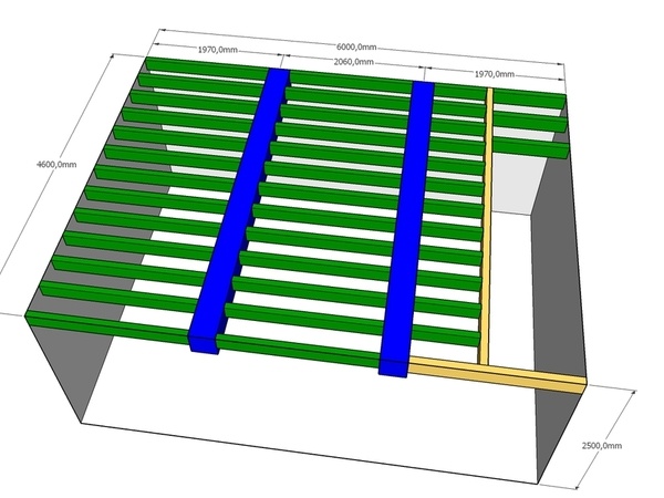

Ok, dans ce cas pour diminuer la portée de la poutre de trémie tu peux mettre une solive porteuse à chaque extrémité de la trémie. j'ai gardé ton code couleur mais je ne sais pas si c'est très compréhensible
Zatopek
Concernant les sections des porteuses, pour 250kg/m² et du bois massif, le mettrai de 300/100. En cas d'entaille du solivage dans les porteuses, élargir la section.
