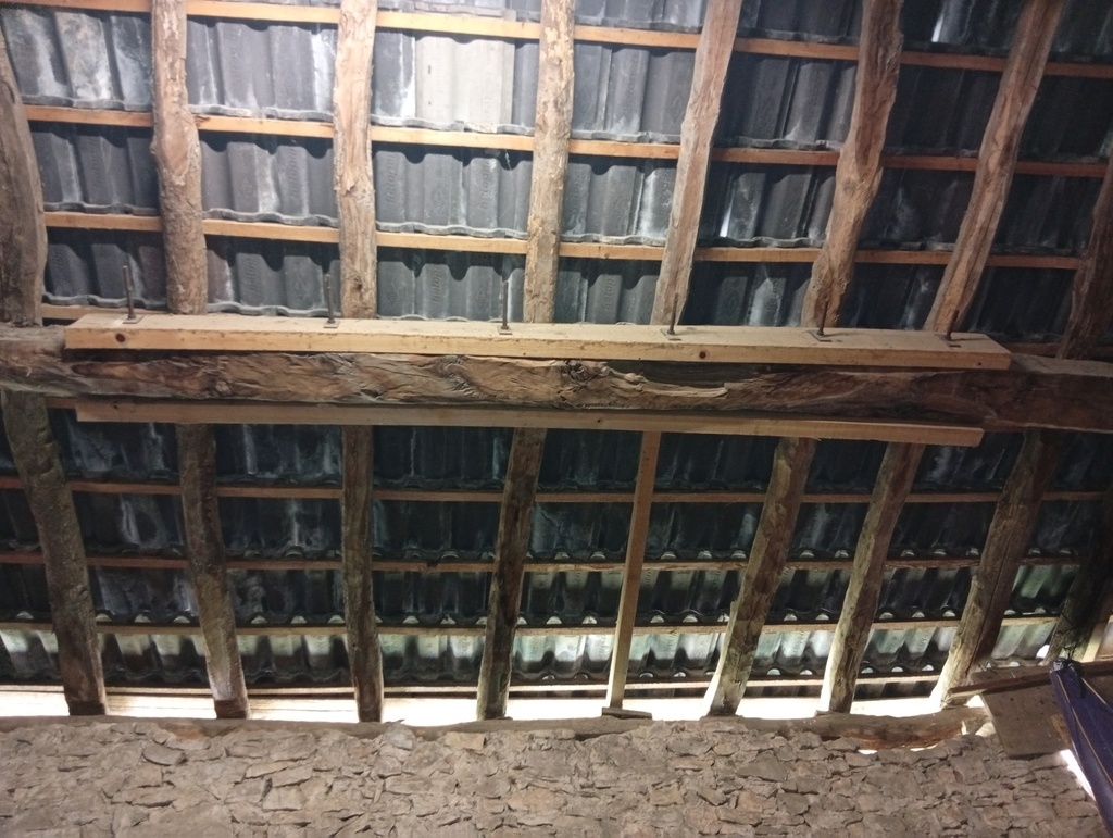

Bonjour, est-il envisageable de renforcer une poutre en y insérant un fer plat par le dessus, exemple une poutre de 270/200/5000 20cm dans les murs. Faire une rainure de 4500/10 et y insérer un plat de 80/10 en s'arrangeant pour faire coïncider les axes soit environ 175, percer à 15.5 tout les environ 60 de part en part et à l'axe, tarauder le plat en m18 et mettre des tiges filetées en m18 10.9 avec un ecrou soudé d'un côté histoire de bien serrer l'ensemble et finir par coller une latte de bois dans la rainure...

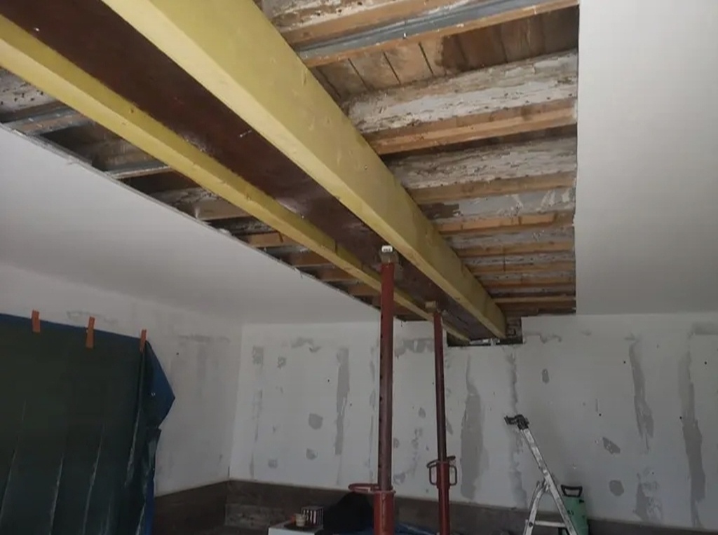

La solution est le moisage de la poutre sur sa longueur (ou une partie), c'est a dire prendre la poutre en sandwich entre deux plateaux et relier l'ensemble après percage avec des tiges filetées tout les 50 cm env. après étaiement.
Pour l'esthétique fermer avec une planche en dessous ,raboter , poncer afin de créer une fausse poutre.

Vous parlez de la troisième photo.

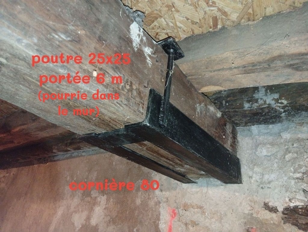

Il n'y a quasiment plus de poutre dans le mur en pierre alors qu'elle rentrait de 40 cm elle était pourrie, je m'en suis aperçu lorsque j'ai refait le plancher de cet ancien grenier à foin.
La poutre 25x25 mesure 6 m et de l'autre côté soutenu uniquement par un pilier bois.
J'ai scellé dans le mur ce support 2 cornières de 100x75 de 90 cm (dont 25 dans mur +fers beton) reliées par un fer plat soudé et vissé par dessus par un autre fer plat.
