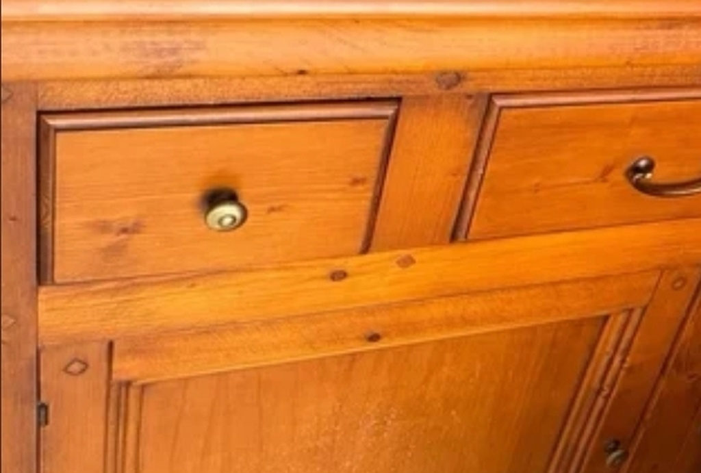

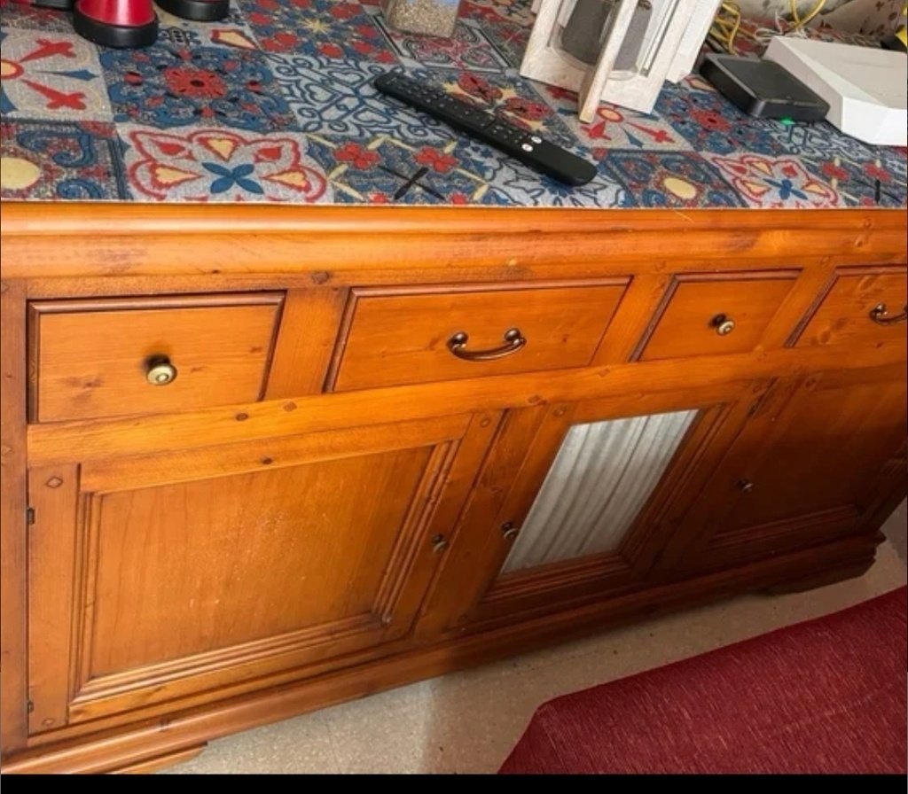

Cela peut il être du cerisier?
Bonjour.
On me le vend comme etant du cerisier.
Je ne l'ai pas vu, je me demande si ce n'est pas du pin tinté cerisier.
La vendeuse ne semble pas de mauvaise foi, c'etait a sa grand mere,et elle croit que...
C'est loin.
Le meuble ne m'interesse pas,si j'y vais c'est pour le bois.
Quen pensez-vous?

A priori, pas du cerisier. Epicéa ou sapin peut-être.

peu être mais je n en suis pas certain du tout
si cela était du cerisier il aurait fallu qu'il
soit énorme et palot

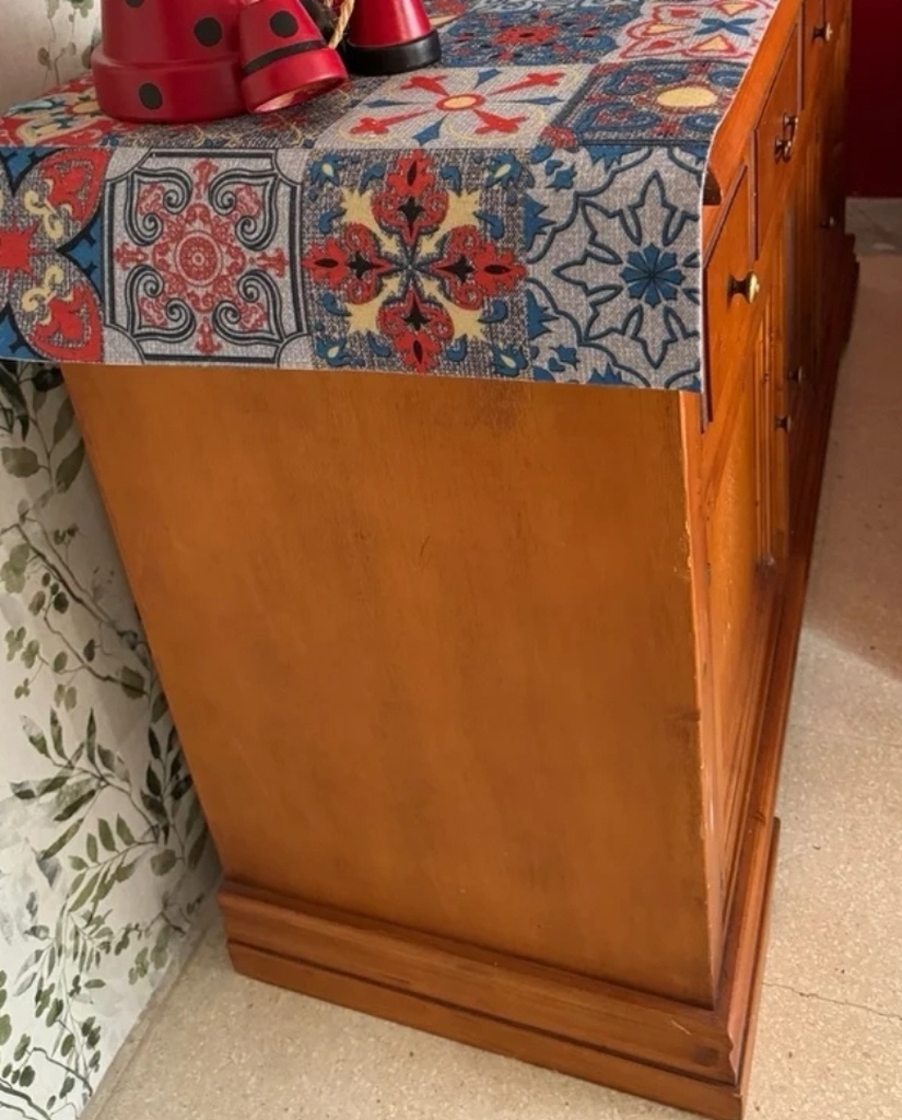

Effectivement,le panneau lateral et la porte font autour des 60 cm et semblent d'une piece..je n'avais pas percuté.
Toujours difficile de donner un avis sûr, à la seule vue de photos. Mais j'aurais tendance à penser plutôt à un sapin, au moins pour les parties massives (cadres de portes, façades de tiroirs, alaise dessus. Beaucoup de noeuds qui font penser à du sapin.
Mais par contre, possible que les panneaux (portes, cotés, etc) soient en panneau replaqué (pas un seul noeud, contrairement au reste).
Mais encore une fois, rien de formel.

C'est confirmé par un autre heritier, ce n'est pas du cerisier, ca5a été teinté en cerisier.
Comme il ade l'âge c'est sans doute un resineux qui venait du grand nord a l'époque, avec les cernes plus serrées que celles des sapins actuels.
Il y'en avait dans les tons roussâtres.
De toutes façons, même si c'est bon marché (50€), ça ne m'aurait intéressé que pour le démonter et récupérer le cerisier.

sapin
