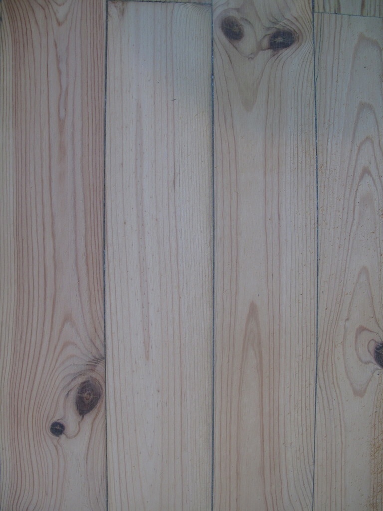

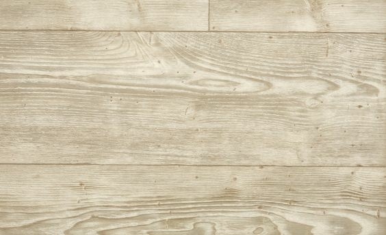

Je rénove la semaine prochaine un parquet en pin.
La personne pour qui je travaille désire un parquet clair, un peu blanchit comme sur la photo, qui tire éventuellement vers le gris, mais surtout pas vers le jaune.
Donc le parquet sera poncé, puis teinté puis vitrifié.
D'expérience je sais que la plupart des vitrificateurs ont tendance à jaunir le bois et à la foncer.
Connaissez vous des produits que vous auriez utilisés qui soient le plus incolore possible, voir qui protège le bois des UV et donc du coté jaunissant ?
Me conseillez vous un fond dur entre la teinte et le vitrificateur ( ça fait beaucoup de couche au final .... )
Pour les associations entre la teinte et le vitrificateur , à quoi dois je faire attention pour que ça ne parte pas en sucette ? Pour une teinte aqueuse par exemple faut il un vitrificateur aqueu également ? Idem pour une teinte à solvant = vitrificateur à solvant ?
Tout autre conseil et retour d'expérience ferons mon bonheur :)

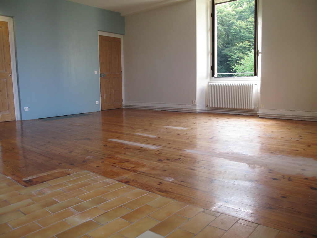

A l'heure actuel le parquet est quasiment orange, il avait été protégé il y a 30 ans avec du vernis marin qui est très jaunissant.

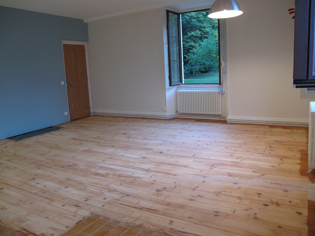

etiennedesthuilliers voilà des photos du parquet une fois poncé au 40 ( avant et après ) Bon ce n'est pas un très beau parquet.. je le rénove car en poser un nouveau coûterai bien plus cher.
On vois sur les photos les quelques lames que j'ai remplacé l'année dernière . Ce n'est pas le même bois, cela se voit. Le parquet actuel est jaune, avec un veinage rougi peut être est ce sa couleur d'origine ou alors le soleil ( pièce orienté sud et ouest ) qui l'a jauni avec le temps.
etiennedesthuilliers a tu une idée de l'espèce de pin utilisée ?
J'aimerai retrouvé une teinte plus blanche / grisé, un peu comme les lames que j'ai remplacé et aussi lui donner un aspect plus homogène, je pense que la teinte peux m'aider.. Des conseils ?
