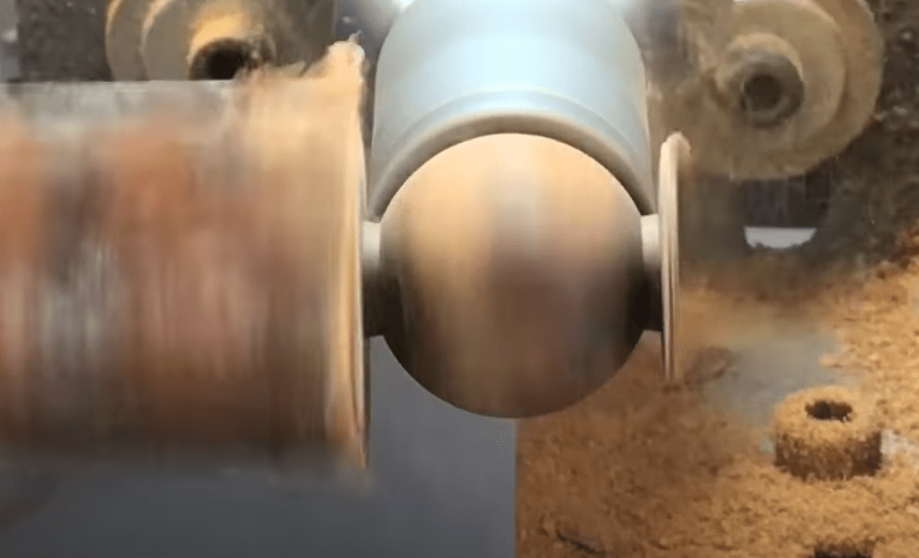

J'aurais besoin de fabriquer des perles en grosses quantité (plusieurs milliers !!!).
Diamètre de 30mm et 50mm, dans du chêne.
J'ai vu plusieurs techniques :
  • Au tour, en copiage : j'ai un tour à copier mais d'amateur => très long.
  • Au tour avec une scie cloche : il faut que je réussisse à monter une fraiseuse sur le tour avec un système de déplacement => cette technique me paraît dangereuse !
  • A la perceuse avec un forêt : travail par retournement. Outil style "trépand". Ceux que je trouve me semble un peu léger à la vue des quantités que j'ai à fabriquer.
Auriez-vous une autre technique "miracle" à me conseiller ?

nadamar58 Si c'est vraiment pour réaliser "plusieurs milliers", tu gagneras ton temps (et de l'argent) à consulter un tourneur industriel, équipé de tour à copier, ou de tour automatique (qui recharge tout seul les pièces). C'est leur métier, et ils sont équipés pour faire de la série. Ils te sortent un produit constant en diamètre, avec un bel état de surface et même poncé, si nécessaire. Plutôt que de chercher une solution de bricoleur qui te coutera un temps fou, et qui ne sera jamais satisfaisante.
Des fois, pour des situations très particulières, faire appel à des sous-traitants dont c'est le métier ne peut être qu'un gain, sur tous les plans.
un montage de défonceuse sur tour (pour quelques jusque quelques dizaines ) avec un bon montage (fixation de la semelle de déf en vertical sur le chassis avec possibilité de règlages) je ne vois pas le danger ce qui ne garantit pas une finition parfaite,qui nécessitte sans doute une seconde opération sur appareilage particulier.
au dela des centaines je ne vois pas comment concurencer une boite dont ca serait la spécialité (ca doit couter de passer en version automatisée)

Effectivement cela pourrait fonctionner. Je reste prudent sur la faisabilité en série, en adaptant une défonceuse sur mon tour.
Ou alors, comme sur la vidéo, s'équiper d'un tour type mécanique avec outil rotatif monté sur chariot : montage mécanique beaucoup plus rigide.
on peut rigidifier DIY : voir les aménagements du tour de rogervuillermoz photo dans les comm ici par ex
Je confirme que la scie cloche sur le tour n'inspire pas l'idée sécurisée et performante : une scie cloche sans son forêt pilote c'est pas super stable, sur une pièce non plane et en mouvement je ne vois pas comment ça peut tenir le choc plus de 10 perles ni donner un état de surface acceptable.
Pour plusieurs milliers de (grosses) perles, pas sur qu'une méthode artisanale soit adaptée ; il me semble qu'une solution type trépan commandé spécialement pour l'occasion auprès d'un spécialiste de l'usinage serait valable...

Effectivement, je reste septique sur la durée de vie d'une scie cloche et d'un tel montage sur mon tour d'un point de vue sécurité !
Je vais me rapprocher d'un outilleur pour étudier et chiffrer un outil spécifique.😉

j'ai testé la scie cloche pour la qualité je ne pourrais pas trop répondre car j'etait sur un tour a pédale et avec la visseuse en main donc pas des plus précis mais ça marche j'ai tester comme ça pour savoir si ça valais le coup de faire un support et je pense que ça vos le coup, après a voir le temps que ca prend de faire le système, et pour de la grosse série je sais pas si c'est interessant
Pour avoir une idée de se que çà donne une scie cloche sans son foret dans une situation similaire tu peut la monter sur un perceuse a colonne et fixer la pièce au socle de la perceuse ca ne bouge pas
l'avantage sur le tour c'est que ca attaque peut de matière au début et de plus en plus en avancent
Pour les autres techniques j'ai pas encore eu le temps et l'occasion de tester

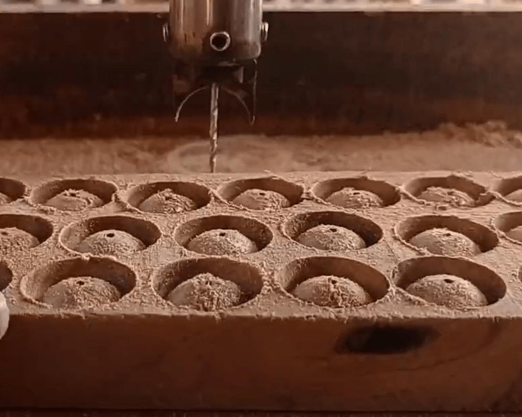

La technique de la 2eme photo a l'air bien en plus si c'est pour des perle le trous ne te dérangera pas, même t’arrangera je pense
Dans le même style j'avais trouver des vidéos ou quelque faisait des mise en forme avec des gros forets bois (plat) qu'il retailler a la forme voulu, si je retrouve je te métrais le lien
La scie cloche sans foret axial, je m'en sers qquefois au tour pour faire des séries de disques dans des planchettes donc bois de travers et faible épaisseur.
C'est rapide et ça marche impec si bois dense.

Outre le montage à faire, la scie-cloche risque de donner un mauvais état de surface au fil du temps et de son usure.
