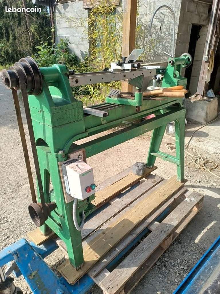

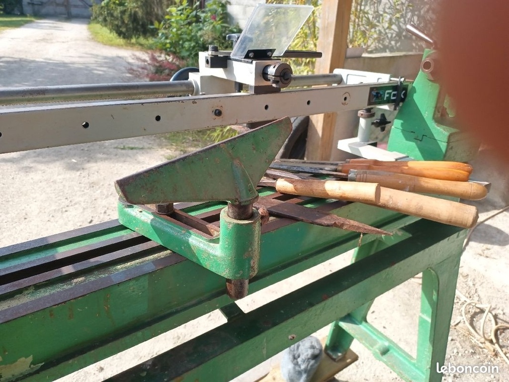

Qui connait ce tour marque SIGNAL
Tout est dans le titre
Ce tour est à vendre avec un copieur 600€
"Entre pointe 900 mm
380 volts
Copieur universel de marque fox
Vendu avec différents outils"
Je ne connais pas cette marque. Je vérifierai les jeux éventuels et l'alignement des axes
Bien évidement mon premier travail sera de lui confectionner un capot sur la courroie !!
Et ensuite un arrêt coup de poing.
Merci pour vos avis
lamenuis
a ce prix, tout fonte, tu prends pas un gros risque. vérifie le filetage en M33 et le cône morse2 pour pouvoir adapter tout les accessoires modernes.
Amadeus41
Merci pour la réponse
J'ai acheté malgré que le filetage état en 28 !!
Le vendeur a accepté une bonne remise et je fait modifier l'arbre chez un tourneur.
Comme j'ai démonté l'arbre, j'en profite pour changer les roulements
voilà, pas mécontent en fin de compte !
