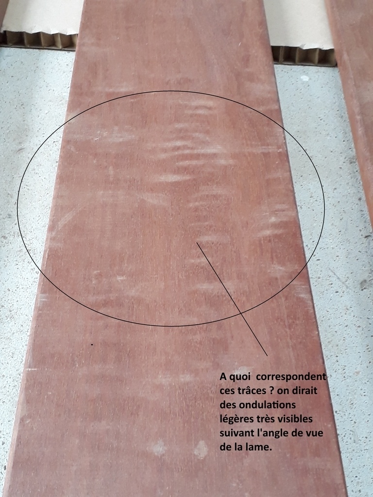

J'ai reçu mes lames de terrasse en bois exo Massaranduba et je ne suis pas satisfait de leur état. le vendeur me dit que c'est acceptable. Il me dit de les poncer pour enlever les défauts mais le rendu après ponçage me décoit. J'ai un aspect blanchi qui n'a plus du tout la belle couleur du bois massaranduba.
Voici en photo l'état de certaines lames avec des trâces blanches qui paraissent à des ondulations.
Savez-vous quelle est l'origine de ces marques?

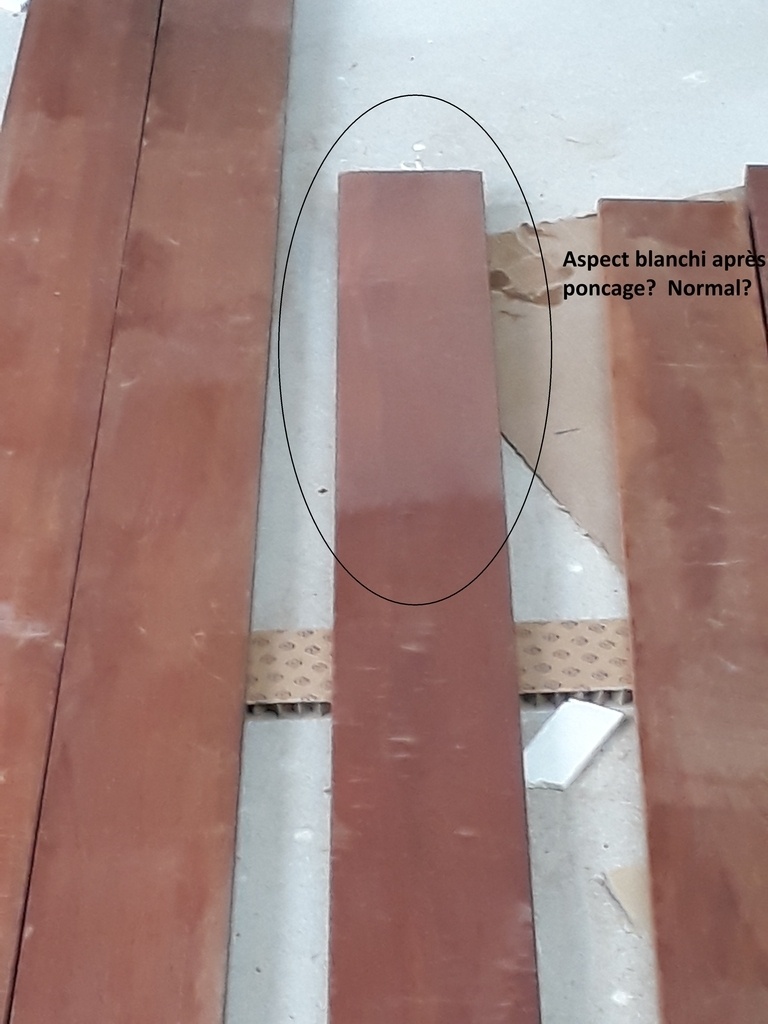

J'ai fait un test de ponçage avec une ponceuse orbitale avec un grain 80 puis un grain 180 mais ca blanchi.
Pourriez-vous m'expliquer si c'est normal?

L'aspect blanchi après ponçage, c'est normal, c'est la couleur du bois. La couleur plus foncée que tu aimes bien, c'est une couche superficielle due aux oxydations du bois à l'air et aux uv.

Oui c’est normal qu’après ponçage ce soit blanchi, il reste un peu de poussière dans les pores du bois et en plus la finition poncée est plus matte que le rabotage de lame, mais rassure toi ça va passer. Un coup de brosse, ou un coup de pluie.
En ce qui concerne les traces rugueuse il s’agit de contre fil qui ressort au rabotage. Et franchement j’éviterai d’user le soleil à vouloir supprimer les traces en ponçant. Et si tu ponces, un grain 80 est suffisant pas la peine de monter plus haut.

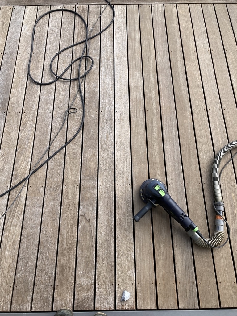

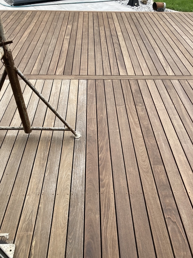

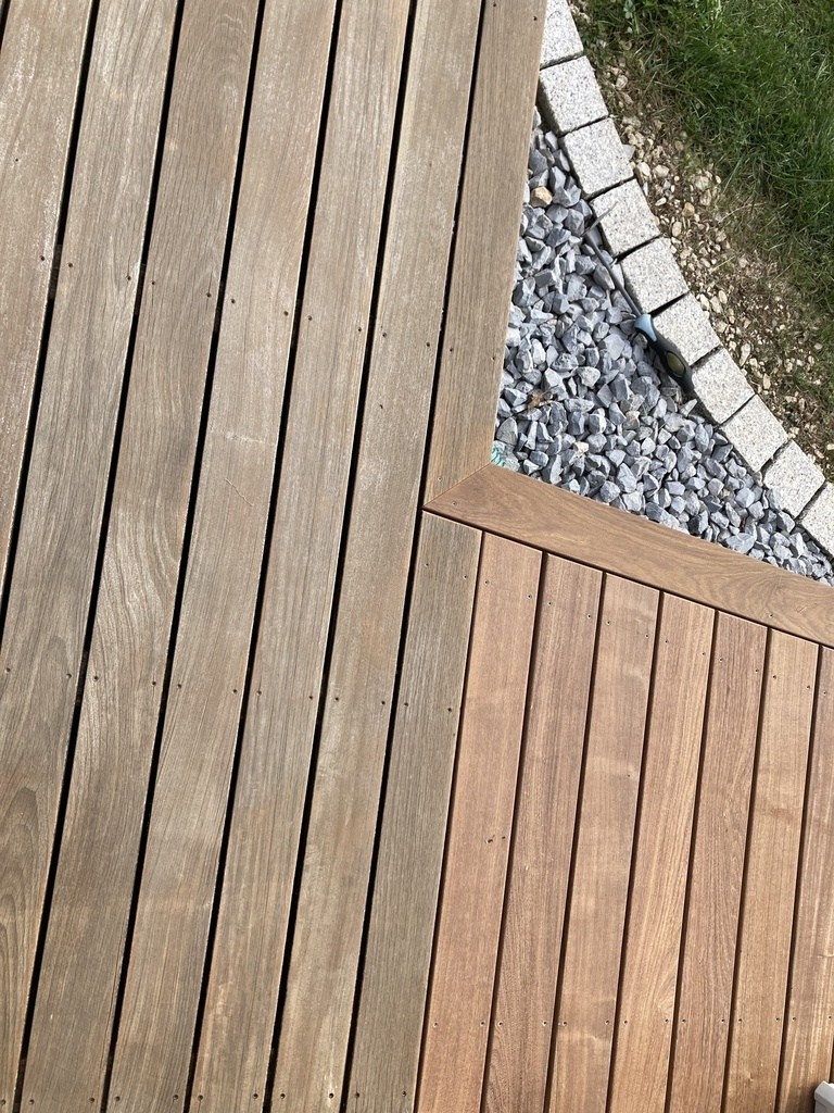

Je te mets quelques photos de la partie de terrasse en Ipé que j’ai finie en septembre.
On y voit des lames avec contre fil mais ça ne me choque pas.
Le saturateur uniformise encore un peu plus. Le mien c’est du sikkens WF771 teinté Ipé.

Merci. j'ai essayé mais j'ai une trace blanchie après léger ponçage donc j'hésite.
Est-ce normal d'avoir ce rendu blanchi????
