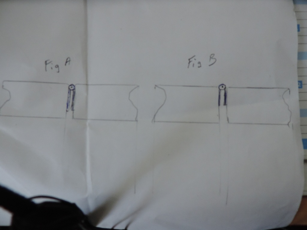

Petite question toute bête : Comment poser vous vos charnières ?
Figure A la charnière à fleur des planches , ou figure B l'axe de la charnière au niveaux des planches
Sachant que j'ai un projet ou les planches se rabattent à 180 °
j'ai bien ma petite idée , mais j'aimerais avoir confirmation !
Bonne soirée
Philippe

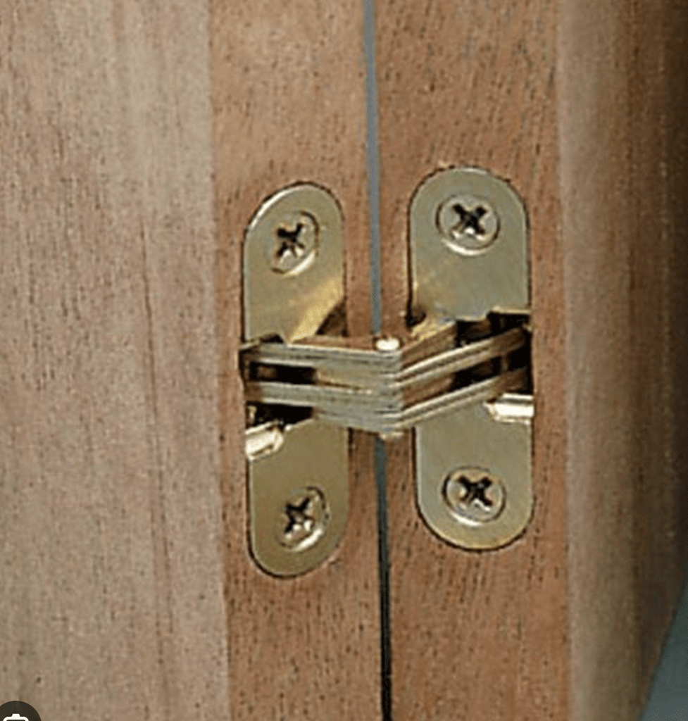

L'idéale serais de ne pas avoir le nœud de charnière qui dépasse .
Quelles seraient donc les autres options ? Ca m'intéresse grandement
normandie
ça depend du " look" que tu veux , traditionnel ou un peu plus moderne.
Soss peuvent être un peu "chiant" suivant la qualité.

sur la figure A tu ne pourras pas ouvrir à 180° c'est forcément B
6oaboie
Merci François !
Maintenant c'est évident !
