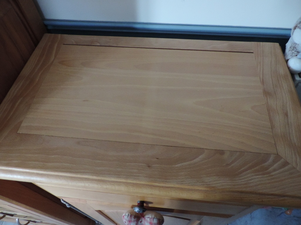

Bonjour à tous
Pour éviter ce genre de désagrément ...
Ceci est mon 1er meuble , fabriquer avec l'aide du livre de Didier Ternon " Réalisez votre premier meuble "
Didier Ternon fondateur du bouvet était surement un bon journaliste , mais il possédait des lacunes en tant que menuisier . Son livre comporte de nombreuses erreurs dont celle ci .
Les 4 alaises sont collées ensemble et le plateau est flottant.

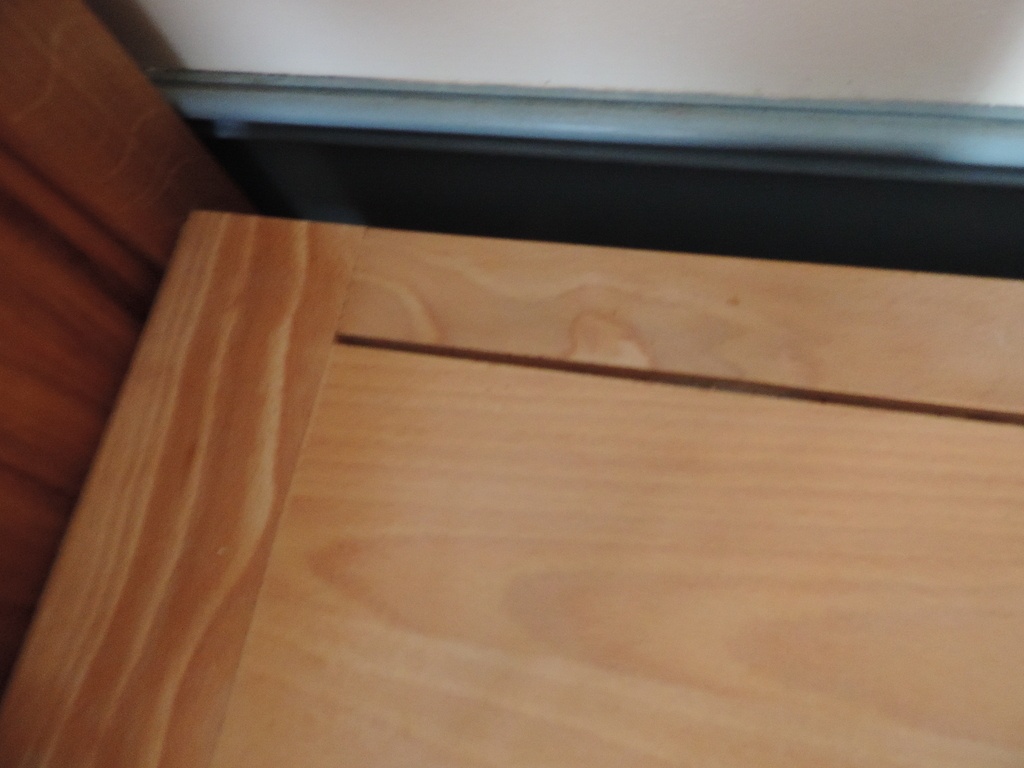

Le hic c'est qu'en séchant le bois se rétracte voir photo !
Pour un future projet je dois fabriquer le même type de plateau avec ses 4 alaises
Je sais qu'il y a une technique notamment sur l'alaise arrière , pour que le bois puisse jouer sans pour autant qu'un jour apparaisse .On viens juste mettre quelques point de colle sur l'avant , mais la suite j'ai oublié !!!!
Si vous connaissez la bonne technique ? Je vous en remercie d'avance !
Cdt
Philippe

Tu laisses la traverse arrière (sur la première photo) emboitée mais non collée, avec du jeu latéral dans la mortaise, mais bien ajustée dans l'épaisseur de manière à ce que cela rentre en force.
Quand le plateau s'est rétracté (après être passé dans un environnement plus sec), et qu'il y a une fente, tu réajustes la traverse arrière, et voila.
Sinon, le mieux est de faire un plateau intérieur plaqué sur du mdf. C'est une technique traditionnelle d' ébénisterie qui a toute sa valeur.

Le bois se rétracte très peu en longueurs beaucoup plus en largeur , mais quand même un peu en épaisseur et j'ai bien peur qu'avec le temps le tenon mortaise devienne lâche
Le bois bougera toujours.
En longueur, ses mouvements sont négligeables.
Sur quartier les mouvements seront approximativement de la moitié des mouvements de la dosse.
Quand le bois se rétracte un jour apparaît (ou le panneau fend s'il est collé).
A l'inverse si tu fais ton cadre avec le panneau au plus sec, lorsqu'il va gonfler soit ça va gondoler soit il y aura des desaffleurs sur les alaises.
Par contre, pour avoir le livre dont tu parles, effectivement, il n'y a rien de précisé pour éviter les désagréments subis.
Si tu veux faire un plateau de ce type avec un cadre, il n'y a quasi pas d'autre solution que de mettre un panneau plaqué comme propose Kentaro.
Ou un panneau massif monté libre et un joint type pont de bateau dans l'interstice qui reste.
Ou un panneau massif avec des alaises latérales uniquement, chevillées au centre et chevillées dans des trous oblongs aux extrémités. Mais dans ce cas, parfois le panneau sera plus large que les alaises, parfois ces dernières plus longues.
Et dans ces cas là, l’esthétique change.

Mais je déconseille son livre car il y a de nombreuses erreur dont celle ci , voir photo !
Mais aurais tu une solution a me proposer pour éviter cette lacune !
ce phénomène est absolu normal et tu ne pourras pas l'éviter mais juste le minimiser. Il te faut utiliser du bois bien sec et prendre du bois sur quartier ou faux quartier car il y a moins de rétractation
