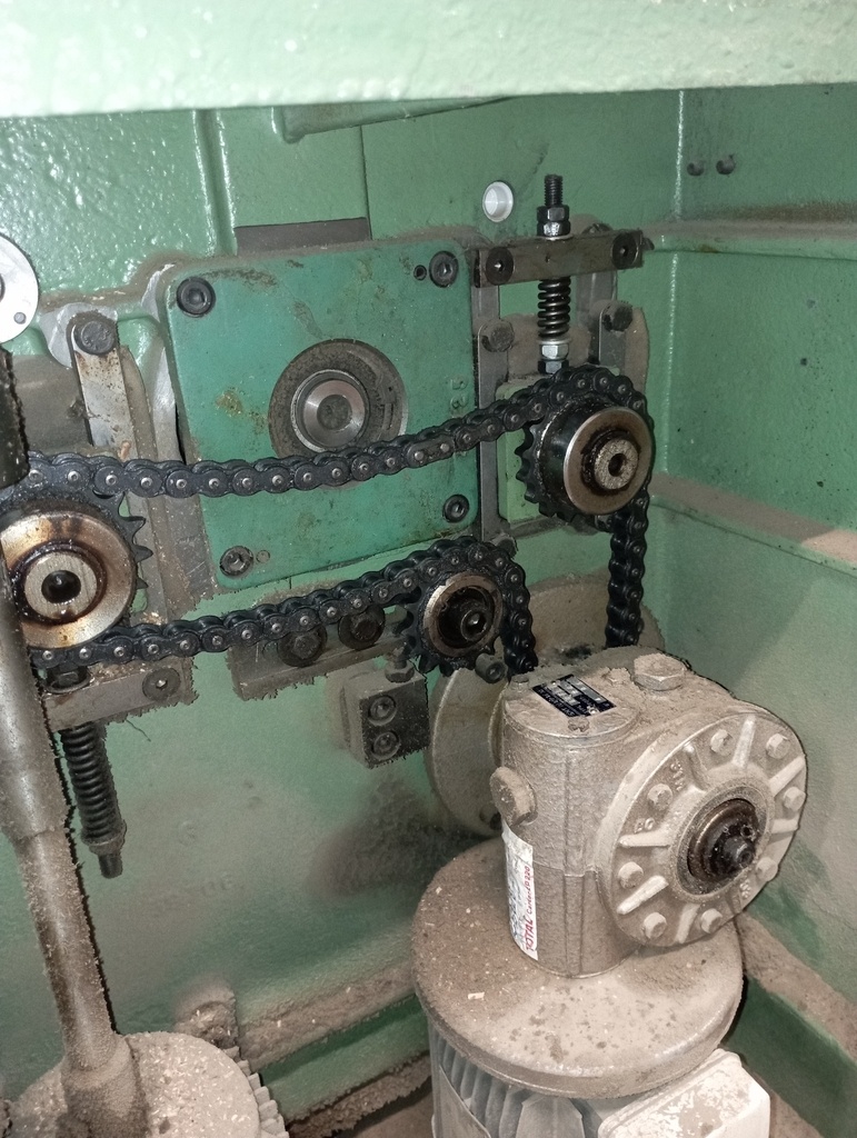

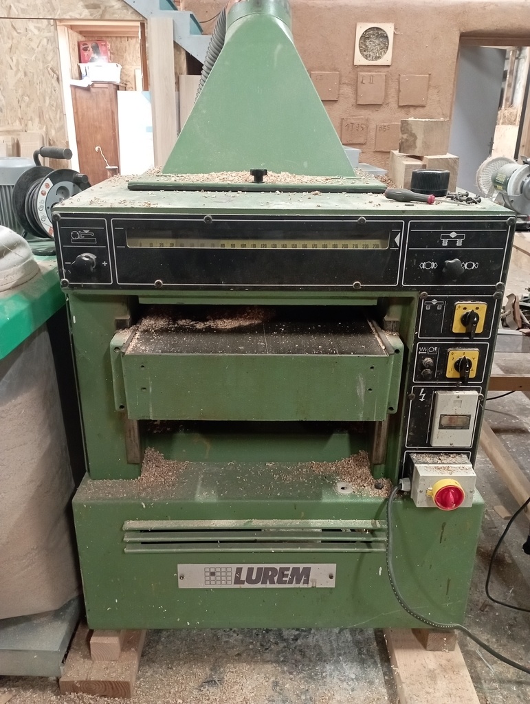

Je viens d'acquérir la machine en photo. Mon rouleau d'entraînement de sortie saute ou ne permet pas l'avancée correcte de mon morceau de bois. J'ai démonté le capot latéral et réessayer de raboter et ce que je vois c'est que la chaîne saute et que les pignons ont du mal à entraîner la chaîne... C'est avant tout au niveau du pignon en haut à droite.

Si ca saute c'est sans doute la chaine qui n'est pas assez tendue. la tension des deux pignons semble réglable. Il serait bon avant de retendre, de s'assurer que rien n'est grippé.

J'ai aussi l'impression que les dents des pignons sont usées

J'ai retendue la chaîne et cela fonctionne. Les dents sont un peu elimees, il est vrai mais la machine a 40 ans ce qui peut expliquer l'usure...
