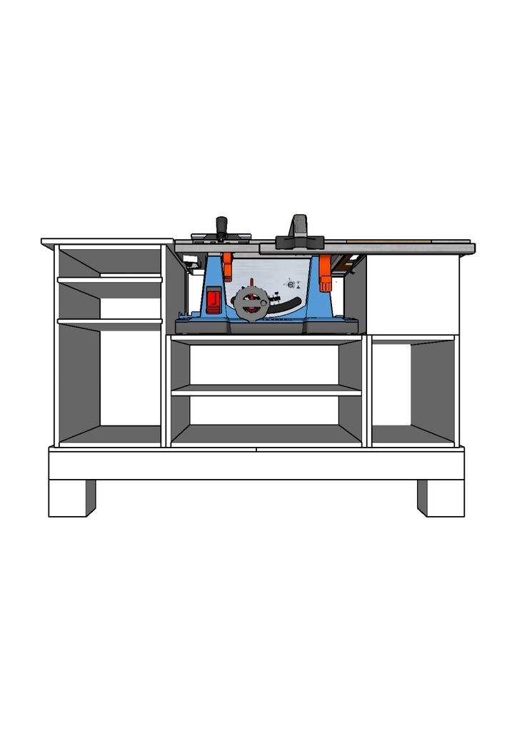

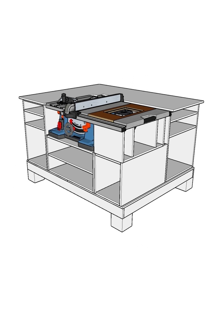

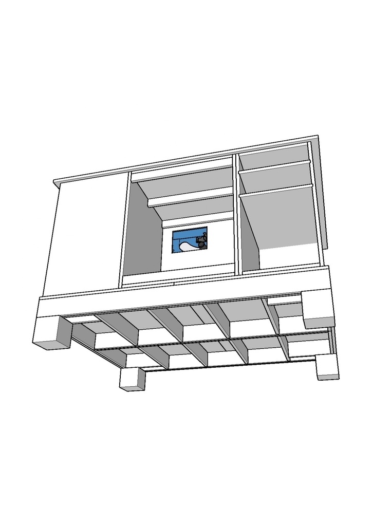

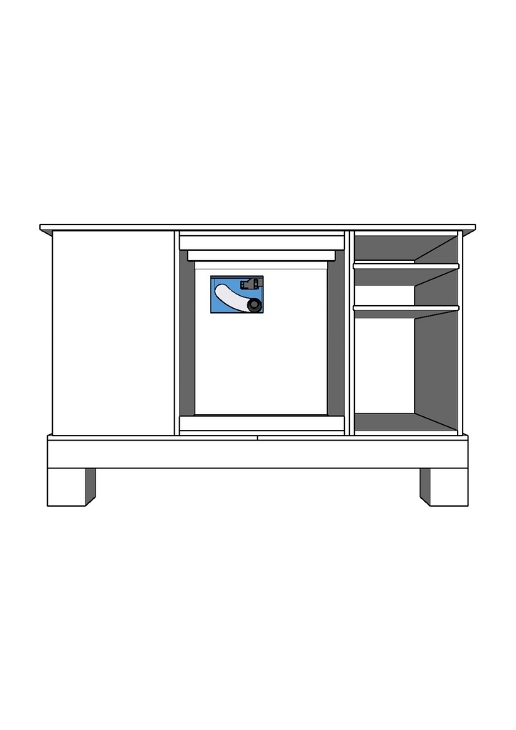

Je suis en phase de conception afin de réaliser un établi compact et je me pose la question de la solidité et la stabilité de l'ouvrage.
Je compte réaliser un socle avec des bandes de CP18 et un panneau cp18 recouvrant le tout pour venir monter un ensemble de caisson CP 18mm avec fond de 9mm en feuillure sur lequel viendra un PDT en MDF.
Mes questions sont les suivantes:
  • Est ce que cette conception en caisson de 18 assurera une bonne stabilité ou dois-je prévoir des montants en renfort pour soutenir le pdt sachant que les caissons seront jumelés entre eux.
  • Si cette solution en caisson est bonne pensez vous que les caissons en 18 peuvent êtres remplacés par du 15mm ou cela sera peut solide?
dans l'attente de vos commentaires
Bien à vous

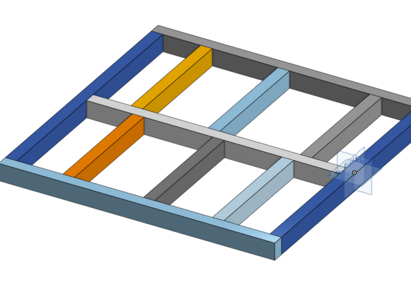

Pour les bases, moi, je préfère utiliser des chevrons... J'en ai fait plusieurs dans mon atelier et ça marche bien, c'est stable et ça n'a jamais bougé... Ici, un petit dessin :)
je fixe tout ça avec des bons gros tirefonds, j'ajoute des roulettes pour que tout soit mobile dans l'atelier/garage/remise/foutoir et c'est très flexible.
Il faut évidemment ajuster les sections, longueurs, taille des tirefonds...

Une boîte de torsion est normalement fermée sur ses deux faces sinon, elle est moins efficace. De plus, le CP est plus délicat à assembler (pas de vis dans les chants notamment) pour faire une boîte solide.
En synthèse : si la légèreté n’est pas un objectif (établi de chantier, transportable par définition), une base solide et bon marché en chevrons me convient.
C'est une habitude ancestrale traditionnelle de penser "chevrons", car dans les temps anciens, on n'avait que cela à disposition, donc, on faisait avec des chevrons.
Mais si on adopte une attitude un peu plus "moderne", on se rend compte que la boite de torsion est bien plus adaptée. Avec ses "murs" avec une certaine hauteur, la boite de torsion sera bien plus rigide dans tous les sens, voilage, torsion, etc.
Des chevrons, on a toujours le risque qu'ils se mettent à se tordre, se voilent, etc. Ce n'est pas le cas de la boite de torsion.

Moi je m'en sers pour des machines outil. Base en chevron 50x75 comme montré sur le dessin. J'achète mes chevrons chez dispano et ils sont plutôt "droits" en général. Ensuite, je fini par une plaque d'osb de 15 ou 18 et franchement, ça ne bouge pas. Moi ça me paraît plutôt droit mais j'ai jamais vérifié la planéité au millimètre... L'avantage que j'y vois surtout, c'est le prix !!
maintenant, c'est vrai que la boîte de torsion, si tu cherches un montage précis semble être pas mal...

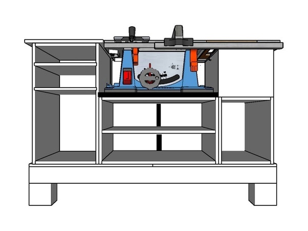

Rien à ajouter à ce qu'ont dit olivier-inge-bricoleur et Kentaro, si ce n'est une modification concernant le CP sous ta scie table, que je proposerais de modifier ainsi :
Avec ta conception actuelle, je ne suis pas sûr que ça résiste à plusieurs années d'utilisation avec de gros morceaux de bois.

Oui tu as raison c'est un peu léger comme support pour la scie.
Je comptait utiliser cet espace pour ranger les traineaux de coupe mais je vais modifier les caisson pour doubler l'assise et obtenir un montant a l'axe de la scie!
Penses tu que des caissons en 15mm sera trop léger?

Oui c'est juste la conception du haut ton caisson supportant la scie sous table à modifier, autrement le 15mm et le reste me semble ok. Le seul facteur qui peut éventuellement faire pencher la balance c'est l'humidité de ton atelier.
Tu peux aussi penser à un top facilement enlevable si tu dois le changer 😉

Oui je ferais le top en mdf 19mm, surement vernis, vissé par le dessous. Rien de plus simple pour le demonter quant il sera bon a redevenir poussière 😃
Avec des "boites" caissons avec fond, et empilés, ce sera autorigide. Du cp de 15 sera sans doute suffisant.

si tu passe de 18 à 15, tu vas économiser sur le prix, et bien sur, sur le poids (15/18), soit 20%.
Et n'aies crainte, si le cp n'est pas trop de mauvaise qualité, cela va tenir des années.
