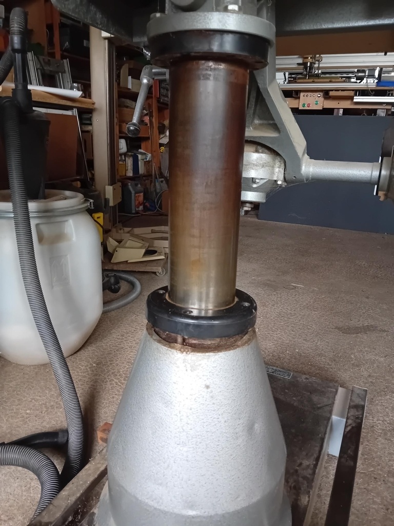

J'ai une table de travail montée sur un gros vérin à pédale et celui-ci est resté bloqué en position haute.
C'est un vérin hydraulique avec une pédale, on appui ça lève, on lève la pédale et ça descendait la table.
Est-ce possible que le vérin soit foutu ou existe-t-il un moyen de le redescendre ?

bonjour,c'est un vérin hydraulique à pédale. Rien a bougé, le vérin est dans son "fût" en position haute mais pas maxi. quand j'appuie sur la pédale il monte encore de 10/15 mm (la il est au max) si je lève la pédale, il descend mais seulement de 10/15 mm au lieu des 300 de course totale.

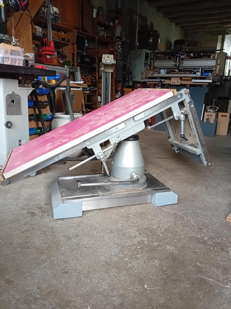

Le vérin est toujours vertical, c'est la table qui peut s'incliner (il n'y a jamais eu de porte a faux suffisant pour "déformer" la tige du vérin qui fait 90 de diamètre), pas de fuite non plus.
1 la table ne peut pas bloquer, elle est posée sur le vérin
j'ai tapoté/tapé en montant sur la table chargée, ça bouge pas.
2 Le vérin ne tourne pas dans le fût c'est fait pour.
il n'y a aucune structure articulée pour tenir la table, juste ce gros vérin central

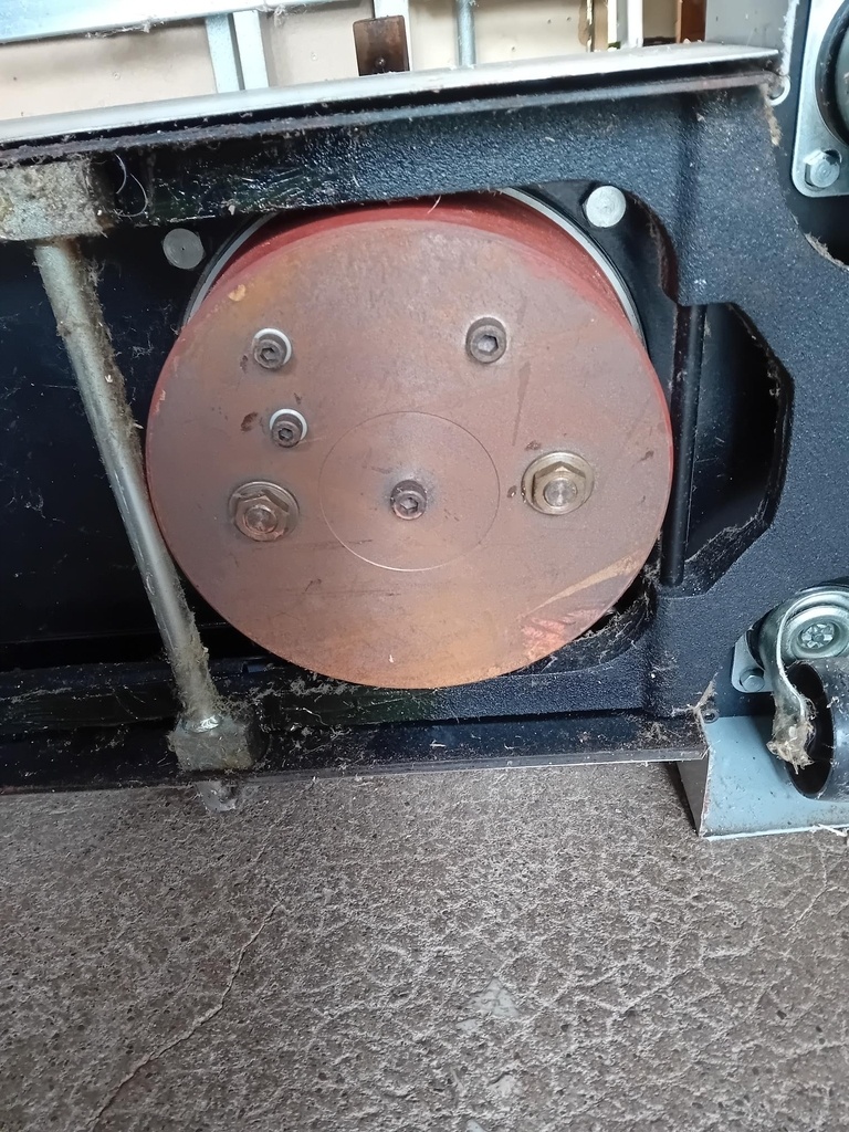

4_ la ça devient critique (une photo du dessous du vérin)
dBPs
5/ retourner le verin/table et tenter de le faire fonctionner "a l'envers "
l'hydraulique c'est deux clapets fait de billes et ressorts qui laisse ou pas passer l'huile dans un ou l'autre sens
a explorer cette zone en particulier
ca a l'air d'une bonne marque pro, il n'y a pas de référence ?

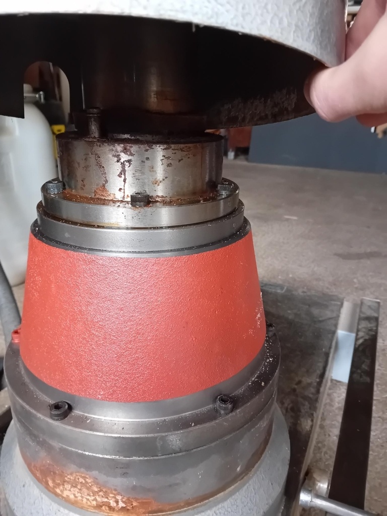

5_ retourner la table, hors de question à moins de 3 gars costauds
Mais à force d'essayer de la coucher dans différentes positions, j'ai trouvé la bonne pour décoincer le truc !
Génial, un grand merci dBPs !

mofran, je pense que c'est une bonne marque pro mais pas du même métier. C'est un flagrant délit de détournement.
