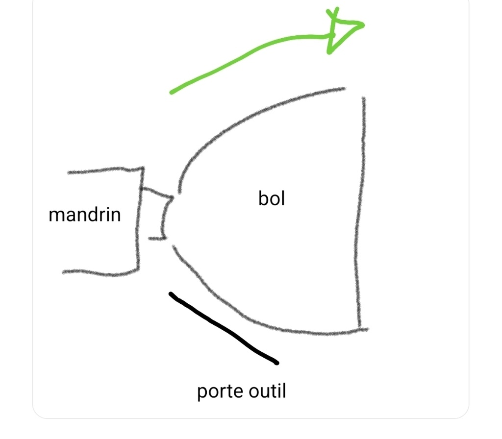

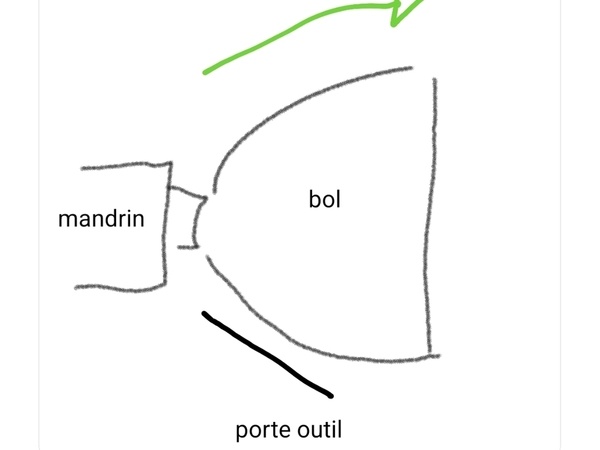

J'ai récemment eu des difficultés pour reprendre un bol que j'avais dégrossi en bois vert. Comme je débute je me pose des questions de novice.
Après séchage il s'est ovalisé comme attendu. J'ai repris le tenon pour le mettre à nouveau au rond.
J'ai monté le bol sur mandrin.
Pour coucher les fibres il faudrait passerla gouge dans le sens illustré sur le schéma.
Cela éviterait l'arrachement
Mais il est impossible de le faire car le porte-outil est orienté de telle sorte que la gouge vient buter sur le mandrin.
Comment s'y prendre alors pour ne pas usiner en levant les fibres ?

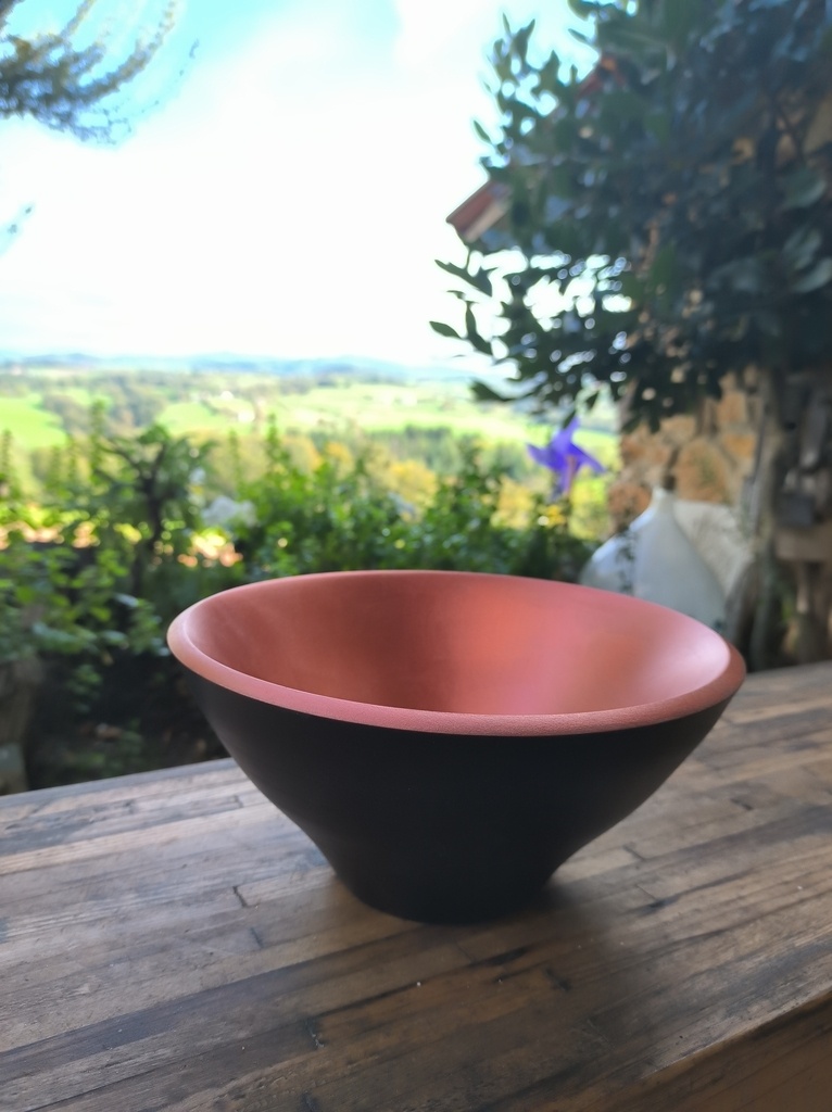

Effectivement j'ai essayé de racler mais même bien affûté c'était pas terrible sur l'alisier qui est pourtant un bois mi dur. Et mon bol avait un fond étroit

Dommage de peindre de l'alisier quand même.

Non bois de travers. D'où l'arrachement systématique même s'il est diminué par un bon affûtage.
C'est préjudiciable pour la finition
