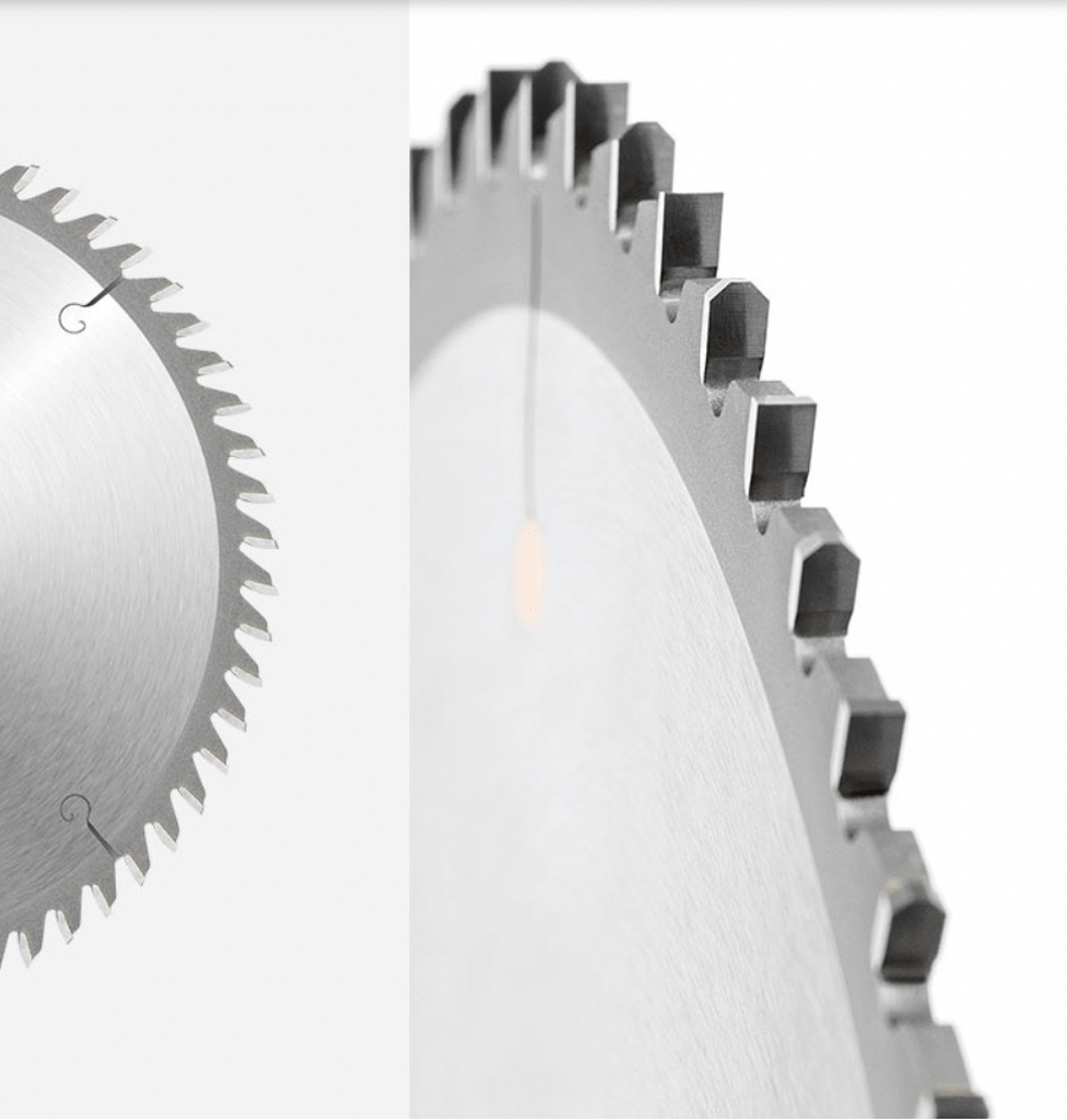

Couper du laiton a la scie sous table se fait bien mais il est fortement conseillé d utiliser une lame avec une denture appropriée ( voir photo)
