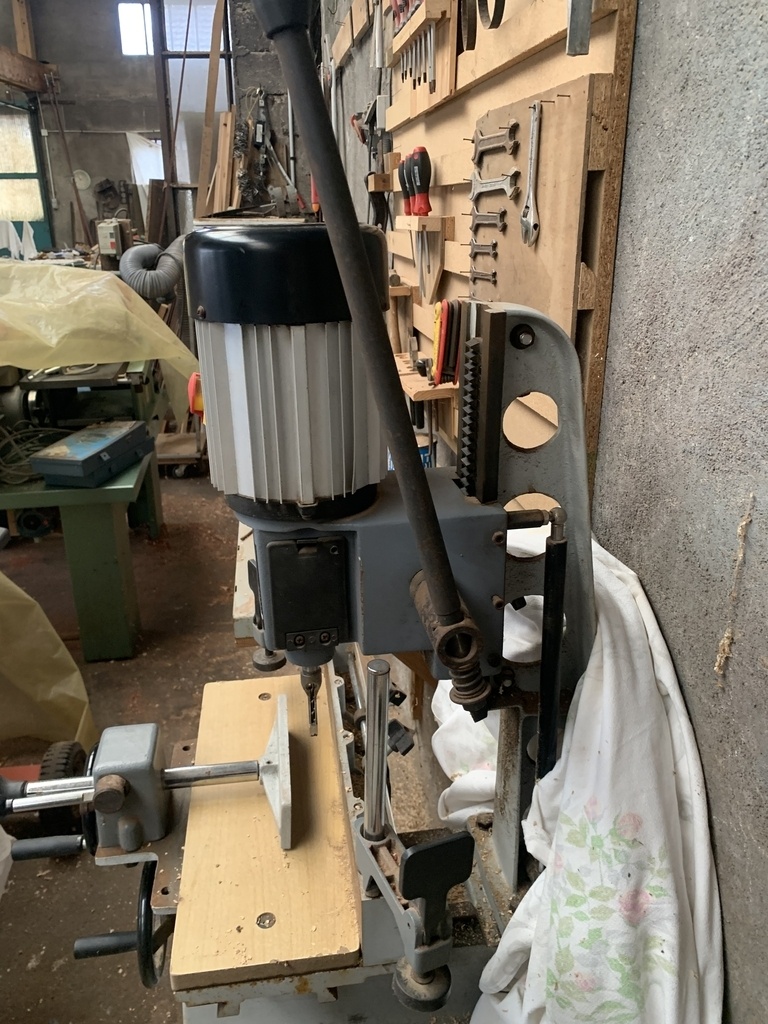

J’ai l’occasion de connaître une personne qui cède de l’outillage dont une mortaiseuse BEDANE LEMAN en 220v cf photo jointe.
Je n’avais pas spécialement besoin dans l’immédiat mais la proximité et le tarif peuvent jouer dans la balance mais je ne connais pas énormément la marque en therme de qualité sur ce genre de machine . Pas énormément utilisé par l’ancien propriétaire.
Y a t’il partis vous des connaisseurs ou possesseurs de la machine ou d’outillage LEMAN?
Les avis sont les bienvenus, et le prix pour l’acquérir est de 400€?!

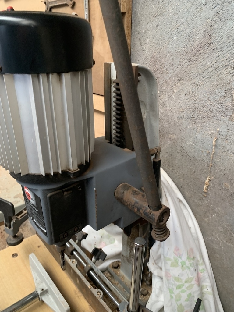

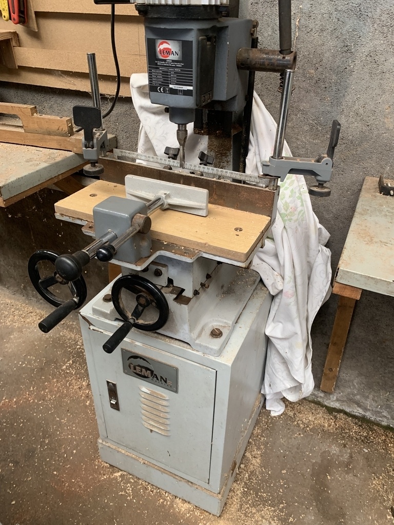

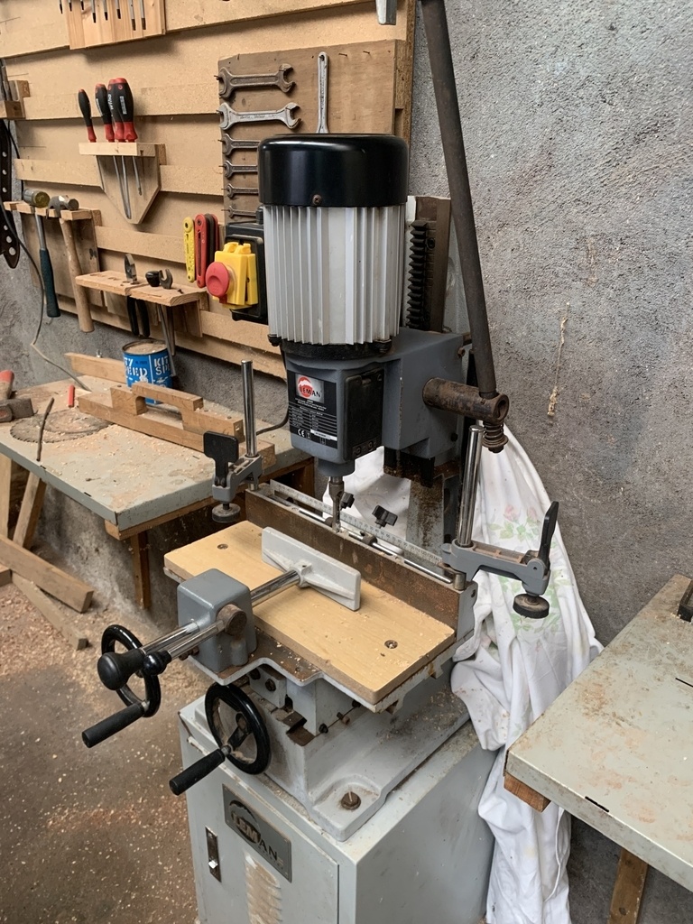

Donc ce matin visite pour essayer la mortaiseuse .
Il y a quand même un bon décrassage à faire , le levier de descente a pas mal de jeu , Sun peu de jeu sur la table … il y 6 bédanes d’avance . Je suis un peu indécis ! Je me pose la question de rajouter un bon double et prendre une domino peut-être plus polyvalente !
Pour avoir les 2, la domino pour de l'agencement et du chantier, oui mais pour faire du meuble au sens ébénisterie avec vrais tenons mortaises, quand tu as gouté au bédane... Après c'est évident que cela ne sert pas tous les jours.
Pour le jeu de la table, cela se règle.
