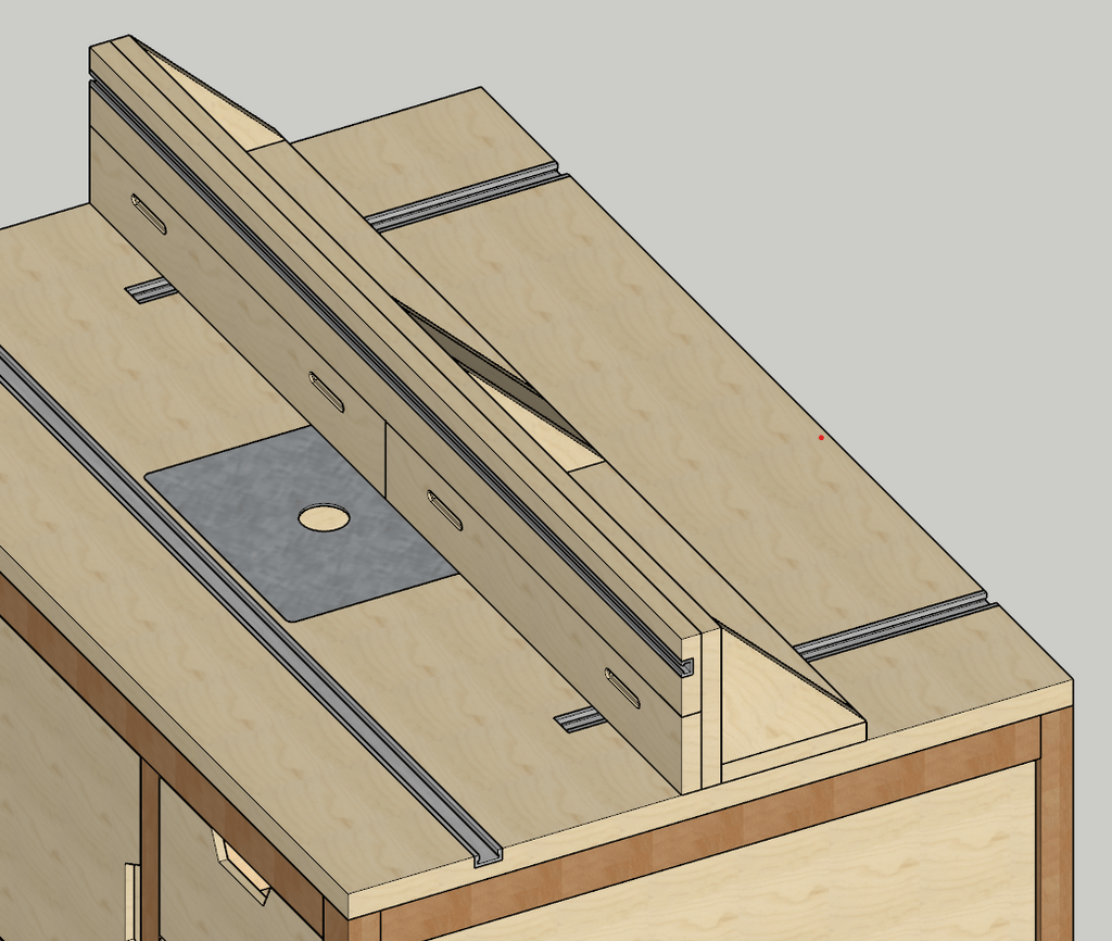

Je travaille toujours sur mon projet de meuble de défonceuse sous table qui commence à prendre forme.
J'en suis à conception du guide parallèle, voilà ce que ça donne pour l'instant:
Je cherchais un système pour avoir une possibilité de réglage micrométrique et je suis tombé sur cette vidéo youtube, wahou ! exactement ce que je cherche !
J'ai essayé de contacter l'auteur de la vidéo en vain...
Avez vous déjà vu quelque part ce genre de système, un fichier 3D, un plan, un lien ?
Question subsidiaire:
Quel type de panneau utiliser pour le plateau du meuble (1200x800) sachant que je vais insérer des rails de 13mm de profondeur dedans ?
Merci !
MrFred
Voici un réglage micrométrique "maison" sur AdB.
Le truc que je trouve astucieux, c'est d'utilisé une vis avec un pas de 1mm, comme ca, un tour complet donne une avance de 1mm !
Natha25
Merci MrFred !
C'est en effet une belle idée, je devrais arriver à bricoler quelque chose en fusionnant les deux astuce 👍
mmahieu
la défonceuse travaillant en rotation dans le plan horizontal (contrairement à la scie sous table), pas besoin de "guide parallèle" avec rails. un guide avec un axe à un bout (un banal boulon, avec écrou papillon), proche du bord de la table et une fixation par serre-joint à l'autre bout est tout aussi efficace et beaucoup plus facile à régler, sans risque de coinçage si on manque de jeu dans les rails. si c'est pour travailler en bord de pièce, on commence par faire le passage pour la fraise. si c'est pour travailler loin des bords, on peut si nécessaire faire un (des) trous supplémentaires pour l'axe. Si on règle la largeur de passe au niveau du serre-joint, soit à 2 fois la distance axe-fraise, on aura un déplacement de 2 (cm, mm) pour seulement 1 (cm, mm) au niveau de la fraise, ce qui permet d'être 2 fois plus précis.
