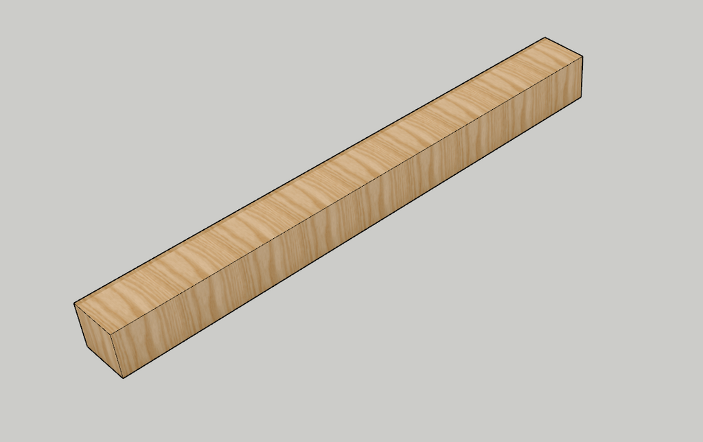

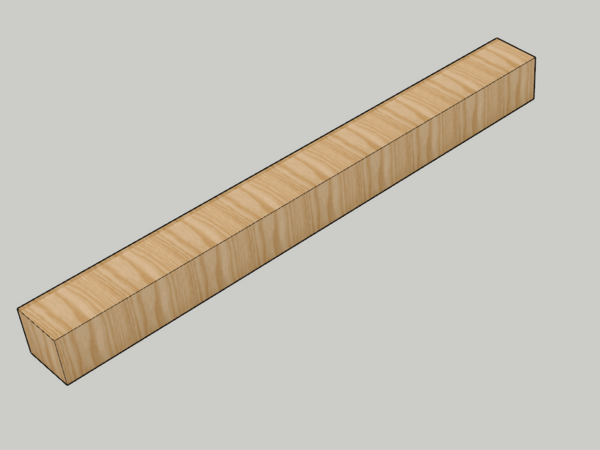

J'ai un problème sur sketchup à propos des textures en créant une nouvelle matière.
Je souhaite créer une nouvelle matière "Frene", je suis donc aller sur internet trouver une image illustrant du frene. Je l'ai redimensionné à 740x740pixels et enregistrer dans mon répertoire de matériaux. J'ai ensuite créer une nouvelle matière sur Sketchup, je sélectionne mon image, et je fais un glisser-déposer de ma nouvelle matière dans mon répertoire de matériaux. Jusque là, tout va bien...
Je fais un essai pour vérifier que cela fonctionne et je m’aperçois que l'image n'est pas appliqué dans le fils du bois.
Je me dis donc que l'image que j'ai enregistré n'est pas dans le bon sens. J'édite mon image, je la tourne de 90°, je sélectionne ma nouvelle image dans sketchup et là rien ne change...
J'ai même créer deux matière avec l'une l'image de base et l'autre l'image tournée 90° et peut importe laquelle j'applique la texture est toujours dans le mauvais sens.
Je pourrais changer la direction des axes pour changer la direction de la texture mais cela met le bazar avec OCL et c'est fastidieux. J'imagine qu'il doit bien y avoir une solution pour faire comprendre à Sketchup de tourner l'image d'une matière, non ?

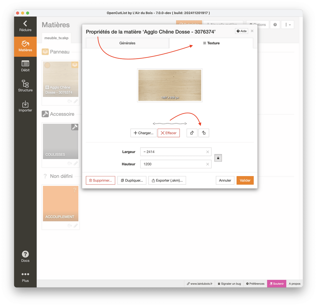

Tu dis utiliser ocl.
Il y a justement dans ocl dans la partie édition de matières une fonctionnalité faite pour orienter correctement l'image de la texture : docs.opencutli...lying-materials
Natha25
Merci jmulliez, en deux clics c'est réglé !
Je pensais avoir déjà bien fouillé tous les menus d'OCL mais non, il en reste encore ! Tellement pratique cet outils, on ne remerciera jamais assez Boris et Cie 🙏
Je confirme que dans l'onglet Texture des propriétés de la matière tu peux tourner la textures en 1 clique :)
Et il faut mettre le fil à l'horizontal dans l'image si tu veux que ça soit cohérent avec ce que dit OCL.

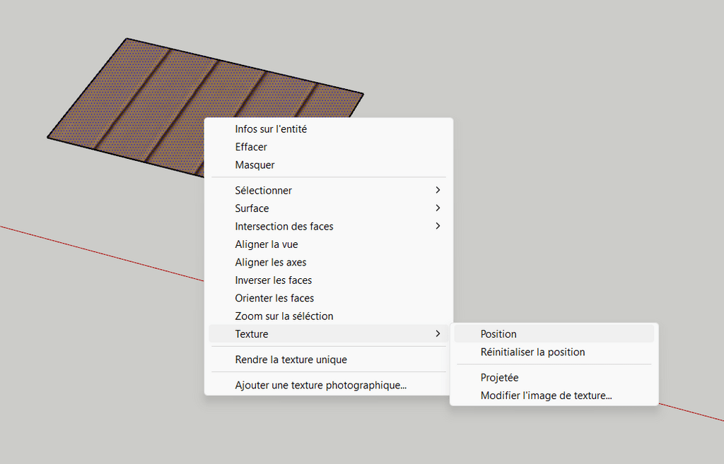

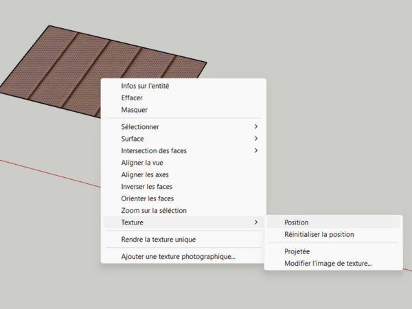

Il est possible de faire une rotation de la texture en faisant un clic droit sur l'élément dans le menu dynamique apparait "texture", il y a ensuite un bouton position permettant de décaler ou tourner la texture

Je n'ai pas ce menu sur Sketchup 2017, j'ai trouvé une solution grâce à jmulliez donc c'est tout bon 👍
Ce menu n'est dispo QUE si la matière est appliquée sur la face. Dans ton cas Natha25, la matière est surement appliquée sur l'instance parent. Ce qui est bien.

Oui c'est exactement ça, ma matière est appliqué sur le composant et non sur chaque face.
Effectivement si j'applique la matière sur la face, j'ai bien le menu texture qui apparait.

OK très bien super mais j'ai SketchUp 2017 et j'ai le bouton texture.

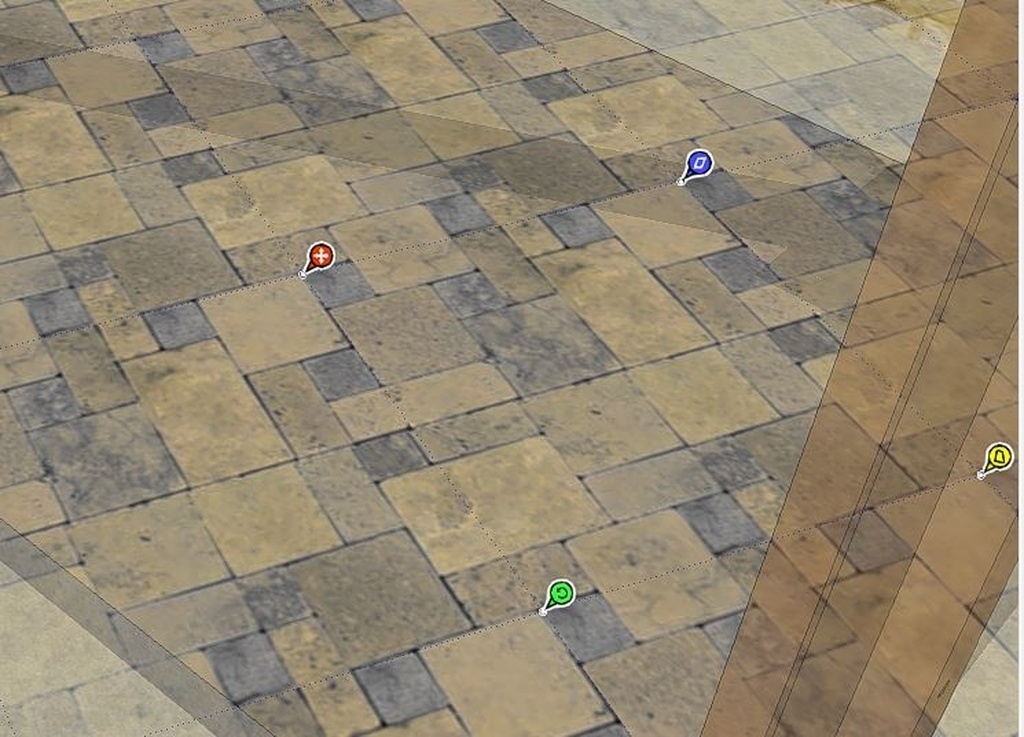

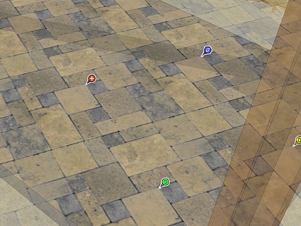

Si tu veux pas t'embêter avec les punaises pour tourner de 90°, quand tu es dans position (les 4 punaises sont affichées), tu fais encore un clic droit et tu as tourner de 90°
