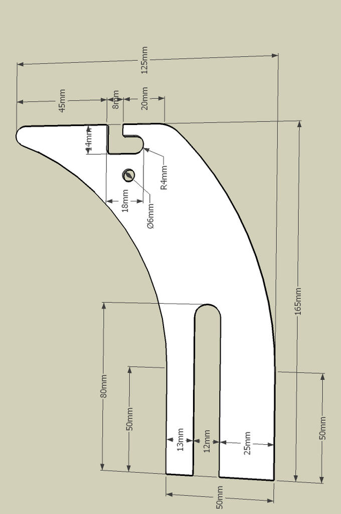

je n'ai jamais eu de couteau diviseur sur la mienne.
C'est un vaste débat que je ne veux pas ouvrir ici 😉
J'avais récupéré sur le net le plan pour une lurem C260, à mon avis c'est le même.
Il serait intéressant de le réaliser en carton d’abord et éventuellement modifier.
Tu le trouveras ci-dessous.
Bon courage
mophete
ah ben voila c'est parfait ca :)
Pour avoir une scie sous table et avoir supprimé le couteau pour des raisons de comodité, j'ai vécu le kickback. Heureusement pour moi je n'étais pas dans l'axe, mais vu la violence du projectile, c'est bon, je le veux, dorénavant, ce couteau...
solliciter une personne qui détient la même machine que toi, afin qu'elle relève la forme de son couteau afin que tu en réalise un nouveau.
Sur ce site il est fort probable que quelqu'un possède cette combinée
