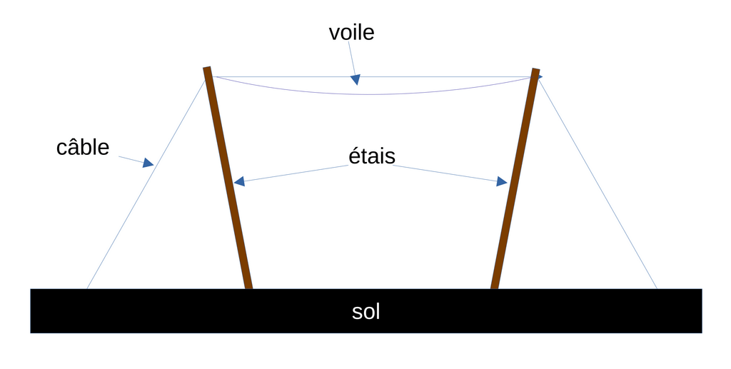

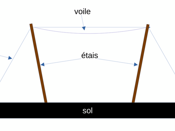

souvent, les tentes d'ombrage sont tendues sur des câbles en acier qui nécessitent seulement un ancrage en hauteur (mur) ou au sol, avec dans ce dernier cas seulement nécessité d'un étai placé en biais dans chaque angle. A priori 2 câbles en diagonale avec les tendeurs, serre-câbles devraient le faire, y compris pour maintenir les étais en place. Le seul inconvénient est qu'il faut un peu plus de place au sol pour l'ancrage des câbles et donner du pied aux étais, mais comme le soleil n'est pas souvent à la verticale, il faut de toute façon que la toile déborde largement de la place de stationnement proprement dite si on veut garer à l'ombre...
pour ce qui est de la section des étais qui travaillent uniquement en compression, j'aurais tendance à penser qu'elle peut être un peu plus faible que celle des poteaux, quelque chose comme du 80*80 en 2.5m, pour du pin classe4 sans trop de défauts

Merci pour ta réponse mmahieu , mais je n'ai absolument pas la possibilité de mettre le moindre câble pour maintenir bien verticaux mes étais.
d'où le fait, sur tout en haut des étais (ou poteaux, je les ai déjà ils sont 145x145), les relier par un bastaing tel que l'image ci dessous (pour inspiration) pour maintenir l'écart entre les poteaux.
sauf qu'entre 2 des poteaux j'ai 7m. je pense me pencher vers du lamellé collé en douglas.
