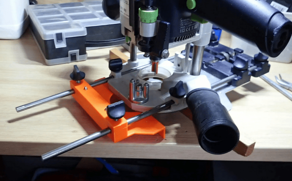

Jean34
Si tu ne te sens pas sûr de bien guider ta plaque de défonceuse perpendiculairement, il y a la solution du double guide parallèle.
Defonceuse-le-double-guide-parallele
Ou si tu as une imprimante 3D, t'en créer un
Guide-parallele-complementaire-of-1010
