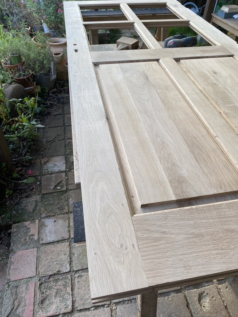

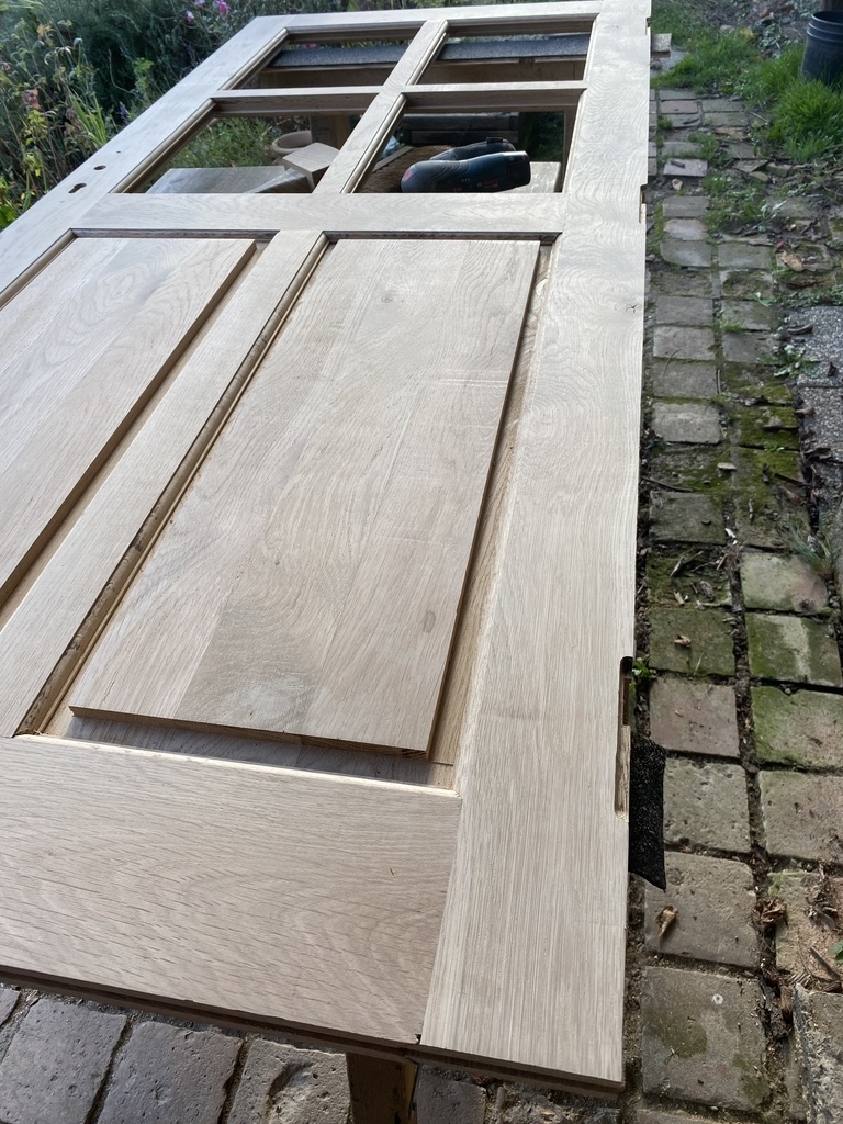

dans le cadre de la fabrication d'une porte d'entrée en chêne, épaisseur 35mm, (porte d'atelier) je voudrais mettre des chevilles au niveau des tenons, en plus du collage .
si je perce à un diamètre de 8mm, mes chevilles devront faire quel diamètre, sans risque de faire éclater les tenons ?
La porte n'étant pas très épaisse, je pense qu'il est préférable de mettre des chevilles traversantes .
Cette porte sera peinte côté extérieur .
Merci pour vos conseils .

BernardVilla
Merci cocoM ! Merci, ça me va comme réponse ; est-ce que je dois encoller les chevilles ? La colle ne risque t'elle pas de gonfler le bois et de le faire éclater ?
BernardVilla
Bonjour, ma conclusion après recherches et vos renseignements est qu'il faut éviter de mettre une deuxième cheville vers l'extrémité du tenon ; fort risque de fissure ; c'est assez logique . Donc les deux chevilles seront côte à côte vers la base du tenon .
Dans la vidéo Indiquée par JPLegno avec EmileParmentier cela semble bien explicite et confirme également le principe énoncé par cocoM .
Merci encore .
