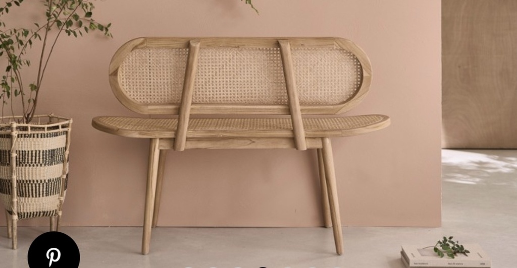

Une personne me demande de reproduire ce banc. Globalement ça ne me pose pas de soucis hors hors mit pour la liaison dossier - assise fait par des demis ronds sur le modèle. (Désolé j’ai que cette photo à vous montrer)
Bien sûr il faut un angle d’environ 10 degré.
Si quelqu’un a des idées ce sera très sympa !

Etes vous sur que c'est un dossier accroché par les deux obliques? Je trouve ce truc vraiment curieux, il serait installé face au mur de façon à ce qu'on ne puisse pas s'assoir dessus? En fait ma question est est-ce vraiment un objet qui existe?
Vrai que la présentation est assez étrange pour un banc 🤨
Sur la photo il me semble que l’on aperçoit deux bouchons par montant de dossier. L’un dans l’assise l’autre dans la traverse.
Cela masque probablement des vis. Cela ne doit pas être très solide.
J’opterais plutôt pour une prolongation des pieds arrières pour supporter le dossier.
Le demi rond est aplani au passage de la traverse je pense pour assurer une cohésion des deux pièces, de la colle et des vis pourrait faire le boulot si les traverses sont assez costaudes.

Je pense partir effectivement sur cette option.
(Prolongation des pieds arrières)

Et également ajouter des traverses entre pieds avants et pieds arrières ? (pour le contreventement de l'appui sur le dossier ?)

Ça ajouterai de la solidité mais il faut que je reste au plus proche du modèle visuellement :s

Une personne m’a appeler, il m’en faut 7, j’en est acheter un sur internet il a casser en deux jours 😂 l’idée c’est se rapprocher de l’esthétique en le rendant fonctionnel et durable. Bien sûr le modèle est bien celui à 370€ :)
Je suis d'accord avec Oak. On peut aussi prolonger les tiges du dossier vers le bas et s'arranger pour quelles rejoignent les deux pieds arrière. Cela devrait faire quelque chose d'esthétique.
Sinon, ce sera trop fragile, même avec des vis cachées.

Joli modèle... qui paraît bien fragile. Plus pour la déco ou pour le chat que pour asseoir 2 ou 3 personnes 🤔 En plus, le débord est important, bascule quasi assurée 😖
Sinon, assemblage avec chevilles dans trous borgnes + collage époxy ou PU ?

Et faire des entailles afin de retrouver des parties planes pour réaliser les assemblages.
Joli banc à adosser à un mur en effet.

Merci pour le retour. Effectivement le modèle est pour de la déco et pas fonctionnel. Mon job est de m’en rapprocher mais avec des solutions durable pour l’utiliser en temps que banc 😁 pour le cheville sa m’a traversé l’esprit mais je ne voyais pas vraiment comment m’y prendre pour assurer un bon maintien surtout que je suis pas du tout expérimenté sur ce genre de pratique
