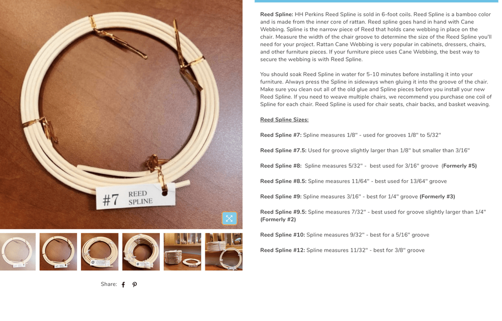

Bonjour , la piece qui bloque le cannage (reed en anglais) se vend en plusieurs largeurs (voir photo) pour accommoder des rainures deja faites dans les sieges anciens. Si vous faites un meuble neuf vous pouvez choisir la largeur qui vous convient , ces languettes de rotin sont légèrement conique pour rentrer a force , en general on les colle a la colle de poisson.
Si vous aimez le cannage , essayez le cannage traditionnel ( trous au lieu de rainure) c est pas si difficile.

Remym pour un client, j achèterais le cannage tout prêt fait et je le mettrais en rainure bloqué par un " Reed" ( je ne connais toujours pas le terme en français).
C est solide et propre.
