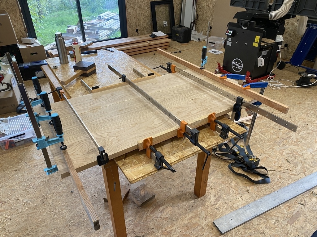

Bonjour à tous
C’est mon premier établi en partant de chêne brut. J’ai dégauchi les planches puis toutes à la raboteuse même épaisseu, lamello de 20 avec lamelleuse makita tous les 20cm puis colle et serrage.
Malgré cela j’ai une différence sur la face de dessus (celle utilisée pour la lamelleuse), on le sent au doigt.
Dois je faire une manipulation spécifique avant de serrer pour bien aligner le dessus de mes planches?
Sinon je compte passer le rabot et la ponceuse après.
Deuxième question, je serres assez fort ou pas assez vu la quantité de colle qui ressort?
Merci de votre aide, je suis débutant et vos conseils sont précieux

benjam
Au moment du collage tu peut taper dessus pour corriger les petits problème de désafleur
mais ici cela n'a pas l'air très méchant.
Par contre, j'aurai mis les serres joint aux extrémités plus prés du bord.

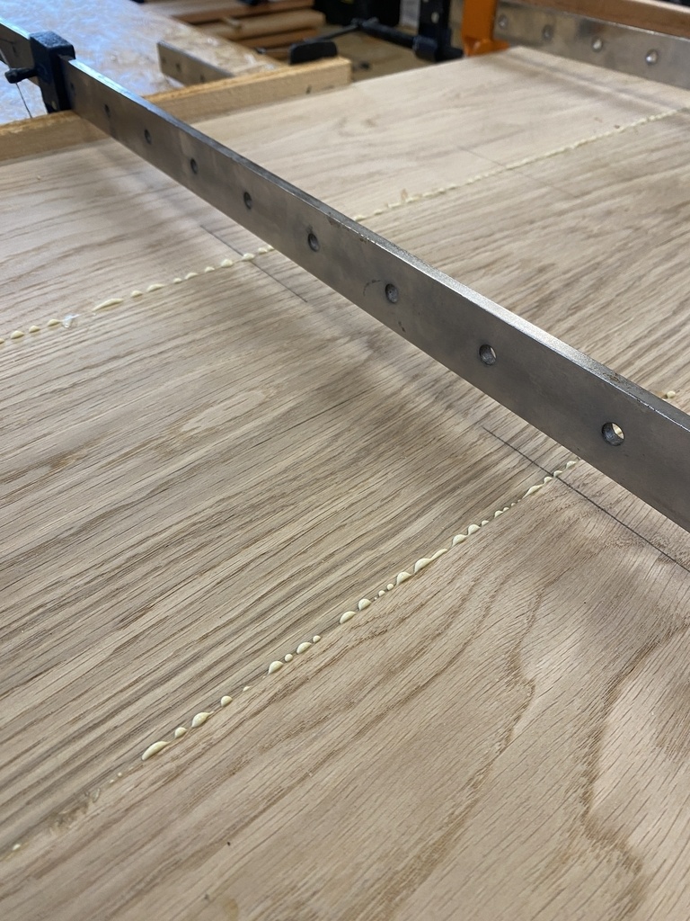

Qu'appelles tu différence, si c'est un très léger désaffleure c'est presque normal, si c'est un millimètre c'est bien trop. Il est fort probable que ton problème vienne de la lamelleuse, soit elle a du jeu, soit tu la positionnes mal sur le chant de tes planches.
Il faudrait que tu évalue ce désaffleure pour te guider. Si c'est léger un coup de racloir dessus et le problème est réglé.
Pour la colle il faut serrer au point de la faire sortir et amener en contact les deux planches. Qu'elle sorte est tout à fait logique surtout si tu as trop chargé, sur la photo la situation me semble bonne.

Super merci, le jeu est plutôt d’un demi millimètre ou millimètre mais ca ne partira pas au racloir.
J’ai bien positionné la lamelleuse en appuyant bien au dessus de ma planche, peut etre mes lamellos ne sont pas bons? Ou jeu dans la lame mais c’est une makita quasi neuve, ce serait étrange mais possible, je vais regarder
Romumuald
S'il y a un peu de copeaux même petits sous la "table" d'appui de la lamelleuse alors ça peut faire les usinages trop haut et décaler les bois. Faut tjrs que le bois soit nickel au moment d'appuyer la lamelleuse.
