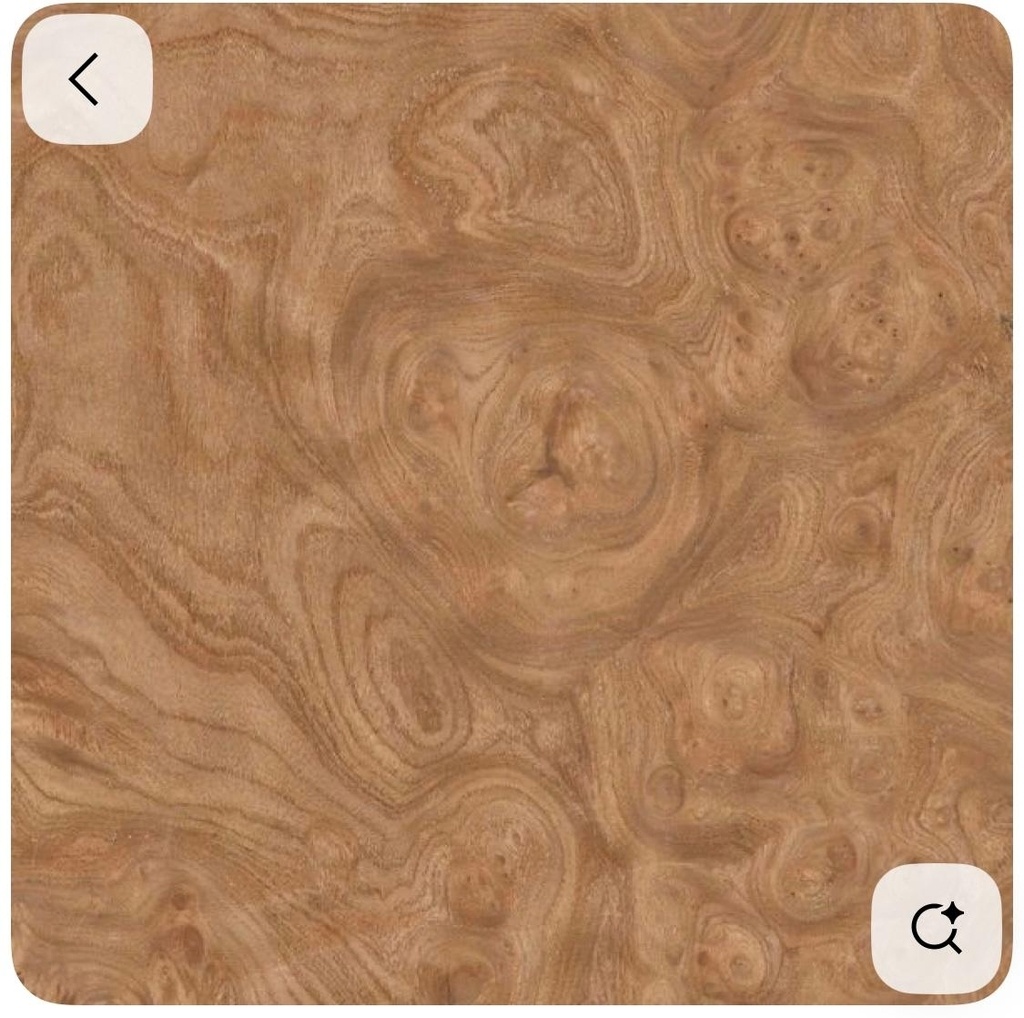

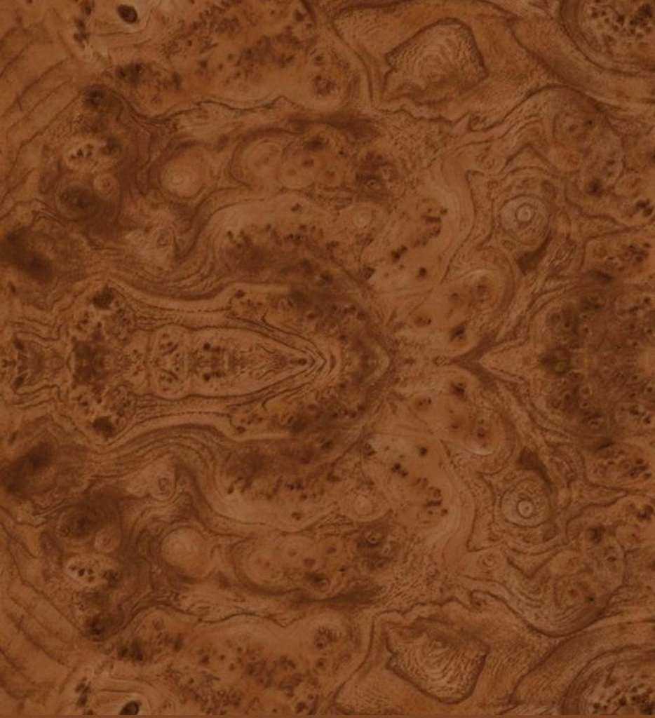

Dans le cadre d’un projet de cuisine, je recherche des panneaux de bois originaux (laté ou contreplaqué), similaires à ceux présentés sur les photos ci-jointes.
Auriez-vous des adresses à me conseiller ?

ça ressemble fort à de la loupe d'orme
Tout dépend de ce que tu considères comme similaire.
Tout ce que tu pourras trouver de ressemblant, et relativement facilement sur le marché, ce sont des panneaux melaminés, généralement sur support aggloméré. Encore que, ces finitions aspect loupe, étant un peu passées de mode, aujourd'hui.
Si tu veux un support autre, CP ou latté, il faudra recourir au stratifié, pour l'en revêtir.
Ces deux solutions restant relativement accessibles, et d'un coût assez maîtrisé.
Mais si tu tiens à avoir du placage, et ici de la loupe, sur CP ou latté, tu ne trouveras rien, en produit du commerce.
La seule possibilité reste de les faire fabriquer sur commande, à une entreprise spécialisée...
Sachant qu'une entreprise à même de s'approvisionner du placage de loupe, de le mettre en œuvre, les rares que tu trouveras peut-être, factureront en proportion... Et ça risque de ne pas être donné, ces placages de loupe étant plutôt rares, et le savoir-faire pour les travailler, de même.
À savoir aussi, ces loupes de bois ne se trouvent, dans la nature, et donc en placage, qu'en dimensions très réduites. Les ébénistes savent exploiter cette contrainte, pour en faire une originalité esthétique. Des techniques en développé ou en "livre ouvert", en symetrie par rapport a une surface limitée.
Mais difficile d'en faire autant pour des panneaux de grand format pour une cuisine.
Les reproductions que sont les panneaux mélaminés ou stratifiés n'auront pas cette contrainte de joints nombreux et apparents.

Loupe d'emboine
zanca
Amboine
Si l'idée était d'identifier les essences des échantillons présentés, sachant qu'il ne s'agit ici que de photos, une seule par échantillon, qui plus est, je commencerais par le second (le plus clair) sur lequel on distingue plusieurs points caractéristiques de l'Orme.
Pour en revenir au premier, et en rappelant que même provenant d'une même essence, plusieurs échantillons peuvent être très différents, présentant une plus ou moins grande densité de petits nœuds, plus ou moins serrés, ou de couleurs plus ou moins soutenues, l'image peut faire penser à de l'Amboine, effectivement. Mais aussi à du Thuya, ou même de l'orme, de nouveau. Comme à plusieurs autres bois encore.
Mais là où je prendrai peut-être le moins de risque, c'est en proposant de la loupe... de plastique !
Une belle imitation, en fait.

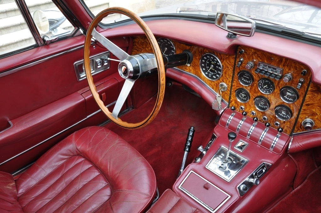

Un peu à la manière de ce magnifique tableau de bord de Facel Vega...
De la vraie "loupe de Marcel Bigot" !
