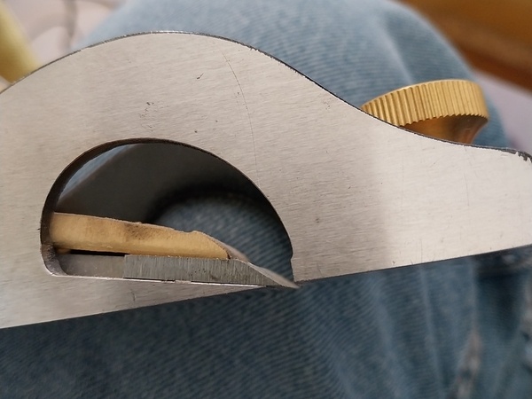

Bonsoir, le sujet date une peu, mais je ne vois pas de conclusion, le mystère a t'il depuis été élucidé? (En comparant avec la photo transmise par PetiteBete et la photo transmise par PascalLob , je vois que la forme servant d'appui au fer est différente, c'est comme si le rabot de PetiteBete n'avait pas été assez usiné ==> modèle défectueux?)

Bonjour, j'ai le même de chez Juuma (même frabriquant) et je n'ai pas de soucis.

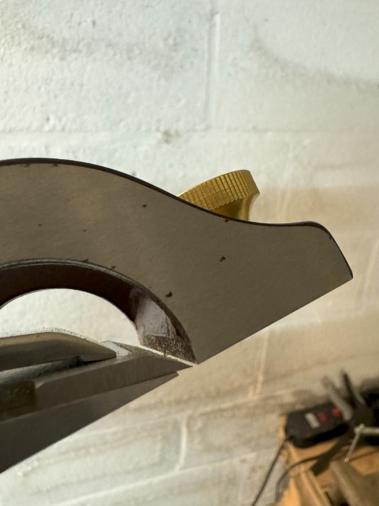

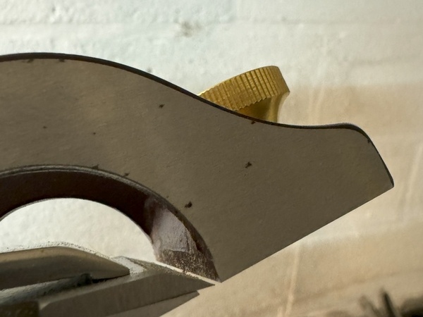

Voici une photo.
Donc je confirme, la lumière est fixe sur mon modèle, et je ne pense pas que le fer soit à l'envers. Si je pousse à fond, il commence à peine à enlever de la matière mais la lumière fermée ne permet plus l'évacuation du copeau. Si j'ouvre légèrement la lumière (vraiment rien), le fer ne dépasse plus de la base du rabot.
Chatongris
Ton fer est bien monté à l'endroit. Sur ta photo, j'ai l'impression que l'avant du fer remonte légèrement et donc n'est pas bien en contact avec le lit du fer. Démonte le pour voir s'il n'y a rien qui gêne quelque part, car dans ce cas même si tu arrives à sortir la lame pour prendre un copeau tu risques d'avoir pas mal de vibrations.
Sinon, si pas possible de régler le problème, renvoie le rabot si c'est possible plutôt que d'essayer de le bidouiller car je dirai que c'est un défaut constructeur. Mais je m'avance peut-être un peu.
