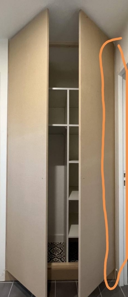

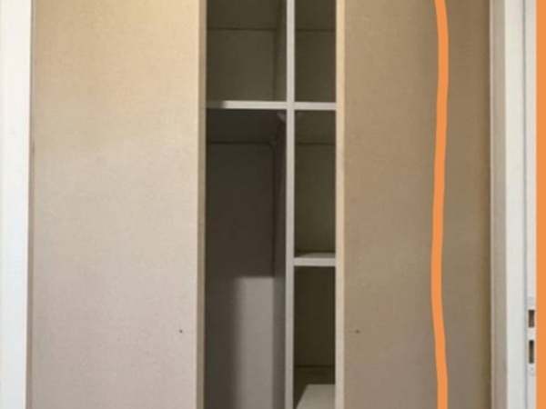

Je suis entrain de réaliser un placard deux portes battantes en mdf
Malheureusement pour moi 😅, la cloison de droite n'est pas d'aplomb. Il y a 5 mm d'erreur sur une hauteur de 2,5m..
Lorsque mes portes seront en place (comme sur la photo), ce défaut risque de se voir.
Que me conseillez-vous pour régler ce problème?
Merci 🙏
5 mm de faux aplomb n'a rien d'exceptionnel, sur une telle hauteur. Je dirais même carrément que c'est exceptionnel, d'en avoir si peu 😅
Solution : un fileur. (Une bande, trainée au mur, pour s'y marier parfaitement)
Soit dans l'alignement du caisson du meuble (donc en retrait des portes). Ou alors, dans l'alignement des portes. Les deux se font.
arrêtez les portes avant le plafond et mettre une traverse.
Cela équilibrera avec la plinthe du bas.

Les agenceurs posent des fileurs (feelers ?) pour compenser/harmoniser les faux-aplombs. 5 mm me semblent suffisamment faible pour être corrigés par un mastic.
Les portes restent positionnées relativement au meuble, en général, mais elles peuvent aussi jouer le rôle du fileur ou dépasser de l'objet pour des raisons esthétiques.
5mm sur 2m50, personnellement, je vivrais probablement avec, quitte à juste jouer sur la quincaillerie pour le répartir sur les trois écarts de la largeur.
