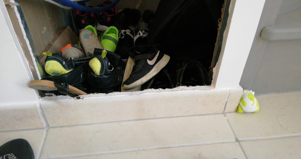

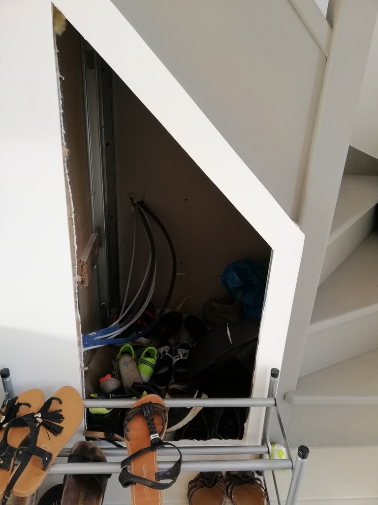

Une amie me demande si je peux amenager un rangement à chaussures coulissant sous escalier.
Je n'ai pas de problème pour le meuble mais c'est le système coulissant sur lequel je m'interroge.
Au depart je pensais le faire sur roulettes mais elle veut conserver sa plinthe donc il devra etre concu comme un tiroir a sorti quasi total de 90 cm.
Merci pour vos suggestions.
niconathy
Coulisses accuride.
Charge 170 kg ici et des équerres pour tenir le tiroir par dessous ici.
Très bonne marque. Sur ce site je suis juste étonné du prix. Il y a 5 ans j’avais acheter des coulisses pour 150kg, profondeur 60 cm pour 300€.
J’avais réussi à trouvé le numéro du commercial de la marque, il m’avait trouvé une réf chez eux correspondant à mon besoin, puis j’ai trouvé un fournisseur.
Même sans être pro, c’est possible.
