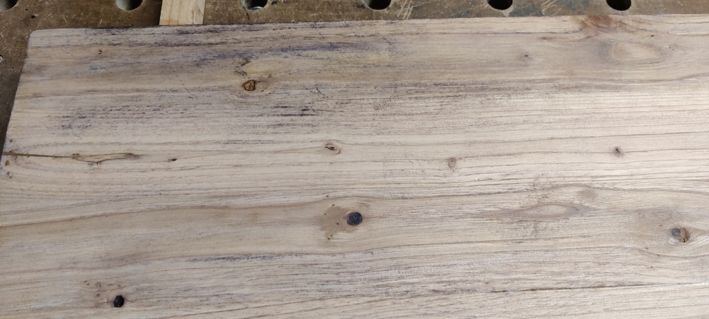

Je suis en train de fabriquer une commode en chêne, et pour cela j'ai assemblé des lames de chêne avec une lamelleuse.
Ensuite ponçage de plus en plus fin, et une une première annerie, huilage directement avec l'huile environnement Blanchon.
Bim, de bien belles tâches partout.
Re- ponçage, mais cette fois j'applique au rouleau le tanin primaire de Rubio en ayant lu que c'était plutôt une bonne solution pour ensuite passer la finition.
Je fais un test sur une chute ça semblait ok.
Quelques jours plus tard j'applique a nouveau la même huile et comme on le voit sur la photo, les tanins m'aimes et ne me quittent pas.
L'étape (et le prix) Rubio n'aurait donc servi à rien ?
Je sèche, finalement peut être que c'est impossible de huiler et qu'il va falloir passer sur une autre finition.
L'objectif était un rendu doux, mat en gardant l'aspect le plus naturel possible.
Quelqu'un connait il une astuce ?
Aucun tanin n'a été brutalisé pendant le tournage, mais ça démange.

Ça fait aussi penser aux traces laissées par de la ferraille (semelle de rabot en fonte par exemple) sur les bois tanniques.
Ton plateau repose-t-il un certain temps sur un morceau de ferraille ? Le dessus de ton établi est propre ? Pas de poussière de fer/rouille dessus ?
Sylv20
J'ai justement fait attention à nettoyer tout ce qui est autour, pas de métal en contact avec cette face, coup de soufflette sur le panneau, chiffons neufs etc, j'ai eu la même idée au départ en pensant poussière de meulage acier, mais je ne vois pas comment c'est possible.
Je crois que vais repasser par la case ponçage, et trouver une autre finition moins sensible.
Je vais aussi appeler Blanchon, sait on jamais pour voir si ils ont une solution, un primaire spécifique etc.

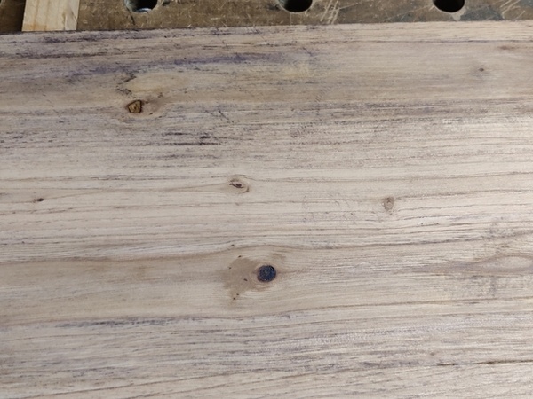

Sylv20
Pour info la première fois sans le primaire tanin ça donnait ca.
C'est plus light maintenant, peut être n'ai je pas assez mis de primaire.
es-tu certain que ta planche soit en chêne, la photo m'interroge. Elle m'évoque plus un résineux.
J'ai pour habitude de ne pas mélanger des produits de marque différente car il se peut qu'un problème d'incompatibilité apparaisse.
Surtout Rubio qui est une finition un peu particulière.
Et pour conclure, la photo des taches ne me fait pas penser à des remontées de tanins qui sont généralement jaunâtres sur le chêne, mais plus au développement d'un champignon.

100% sûr que c'est du chêne, planché qui a séché 40 ans dans un grenier, 6% d'humidité
Voici le panneau entier.
Sylv20
Les traces n'apparaisse que lors de l'application de l'huile, sinon le bois a un bel aspect, pas de moisissures ou quoi que ce soit.
Il a un peu trop séché, quelques lames étaient fendues sur toute la longueur.
dBPs
J'aurais parié plus sur du chataignier que sur du chêne, sur la 2nd photo ...
normandie
Moi aussi , on peut voir une photo du bois de bout ?
Baudet
+1 pour le châtaignier.
Noueux.
Sylv20
Je crois que vous avez raison, erreur de ma part!

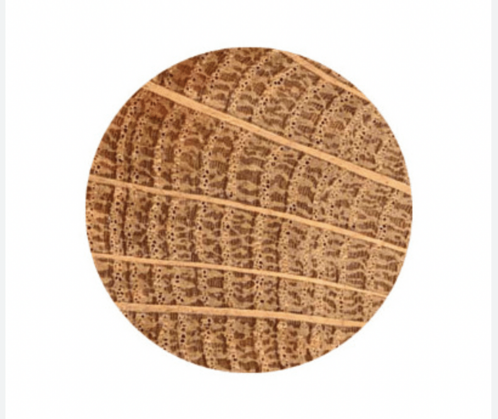

Voici une photo de bout.
normandie
ok , sur le chêne les rayons médullaires sont facilement reconnaissable
