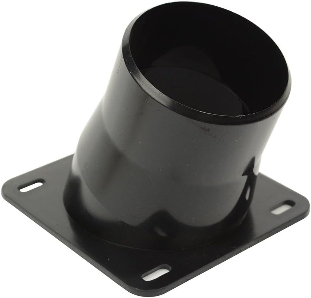

le collecteur qui m’intéresse ressemble à celui ci:
Y'a t'il des produits équivalents? autres marques? ou un distributeur?

Tu as envisagé de le faire imprimer en 3D ?
Sylv20
Effectivement pas impossible, mais ça reste fragile les pièces imprimés 3D, et il faut le modéliser.
Mike0411
Ca depend si tu le manipule beaucoup ou pas. Tous mes adaptateur d'aspiration sont en impression 3D
BingoDS
Madbas Une pièce comme ça en impression 3D c'est parfaitement réalisable et très solide 😉

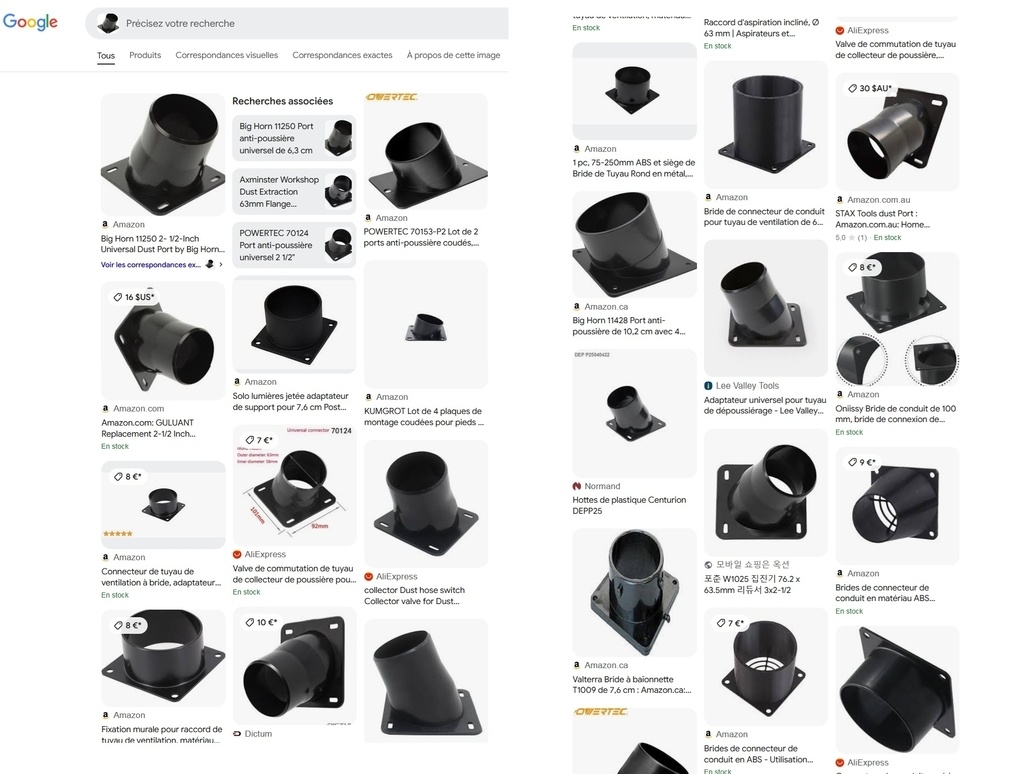

Dans un cas comme celui là, cherche avec Google Image :
Et voici le résultat !
Edit : Bon, ça ne semble pas fonctionner, le lien.
Sinon :
. Copier le lien de l'image
. Aller dans Google et coller le lien après avoir cliqué sur l'icône appareil photo, à droite du champ de recherche.
Et ça donne ça ⬇
Moi j'ai utilisé un connecteur pvc en choisissant le diamètre correspondant à mon aspirateur. Je l'ai intégré à mon guide parallèle et ça fonctionne très bien. Je l'ai adapté en le recoupent un peu.
