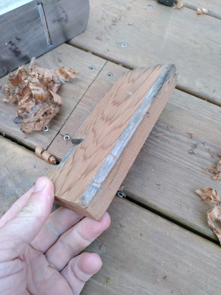

Bonjour les boiseux,
Je m'interroge sur une essence dont je vous joins quelques photos après un rapide rabotage.
Cette chute vient d'un portail récupéré.
Le bois est plutôt foncé, me semble peu dense et est assez odorant (enfin, l'odeur est assez vive et caractéristique quand on met son nez dedans, il ne sent pas à trois mètres à la ronde).

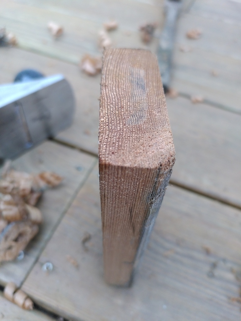

Les cernes sont fines et régulières donc traduirait une croissance très lente.
Pas de noeuds.
Le rabotage est très facile, en fil et en contre fil, pas d'arrachement particulier. Le bois assez sec malgré son déploiement en extérieur (relevé à 15 / 17 %) mais ne connaissant pas l'essence, je ne peux utiliser la table de conversion fournie avec le testeur.

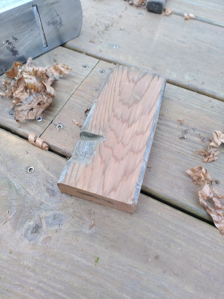

J'ai pris un morceau abîmé qui permet de voir le grisonnement, au cas où.
Je n'y connais pas grand chose en bois mais à faire une suggestion, je proposerais un cèdre rouge qui pourrait répondre aux observations sur l'odeur, l'humidité et la densité ressentie.
La xylothèque est malheureusement pauvre sur cette essence et la fiche CIRAD ne présente pas de visuel.
D'avance, merci pour vos retours éventuels. Je peux fournir d'autres renseignements au besoin.

manu60
Red Cedar pour moi
executionbois
Comme Étienne pin d'oregon
a 5 contre un un pin d 'Oregon etienne desthuilliers
campion
peut etre mème un pichpin
je ne pense pas
bien amicalement Étienne
campion
je vous fais confiance;Cordialement
Le grain est quand même hyper fin pour du Douglas...
je reste sur le red cedar !
hobbithouseinc...western red.htm
executionbois
J'en ais un vrais stock quand j'ai agencé une péniche et je garanti pin d'Oregon.
executionbois pin d'oregon, c'est pareil que Douglas ou pas ?
n ' on ce n' est pas pareil et cela ne pousse pas au même endroit
MartMan
dneis Je pense avoir lu quelque part que Douglas est le nom de l'exportateur (ou importateur selon où l'on se place) historique du pin d'Oregon.
L'appellation Pin d'Oregon serait pour moi gage de l'origine et des caractéristiques intrinsèques à l'essence, alors que le Douglas pourrait désigner cette essence (ou des similaires ?) mais plantée ailleurs dans le monde.
Les charpentiers de marine disent qu'il y a Douglas et Douglas. J'en comprends qu'un arbre qui a poussé dans un climat plus doux que le territoire originel (Oregon et ouest canadien, j'imagine) ne présente pas les caractéristiques recherchées avec des cernes de croissance beaucoup moins serrées.
lorsque j achète du sapin du nord on me livre de l'épicéa lorsque j' achète de Red Cedar on me livre le bois qui est sur la photo
il faut se méfier des appellations et des noms scientifiques
bien amicalement l' homme du bois
