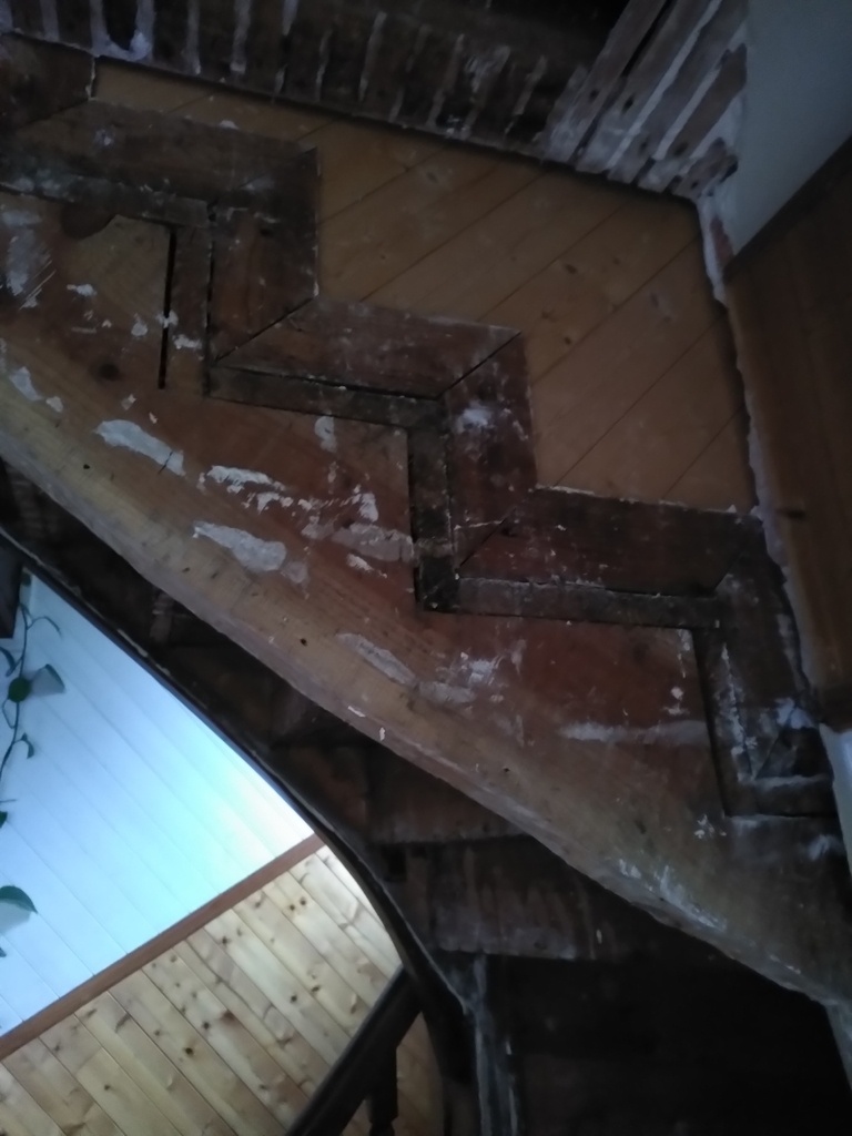

Je rénove actuellement l'entrée de notre maison et ai déposé le latti plâtré du plafond qui redescendait également le long de la crémaillère de notre escalier sur des briques, ainsi que la cloison / placard à sa base afin de réagencer l'espace avec des rangements plus optimisés.
L'escalier est un double quart tournant et passe devant une fenêtre. Je me pose la question de saisir l'opportunité de déposer les trois ou quatre contremarches les plus hautes afin de faire passer plus de lumière naturelle dans l'entrée.

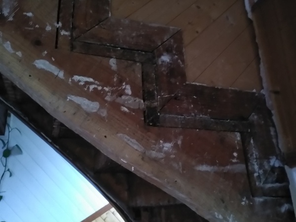

Elles sont clouées mais j'ai accès à l'extérieur de la crémaillère pour les déposer. L'idée aurait été de créer un jour suffisant pour passer une lame de scie à métaux. Puis déposer marche et contremarche , et élargir la marche de l'épaisseur de la contre marche (plat joint) avant de la reposer.
Le bois est du pin d'environ 32 mm d'épaisseur, la largeur entre les limons est de 86cm. Je n'arrive pas à me projeter sur le fléchage éventuelle des marches sans le soutien des contremarches (je ne sais d'ailleurs pas si c'est la fonction des contremarches).
Autre question, la cage d'escalier est habillée par un lambris qui n'est plus soutenu depuis la dépose des briques qui couvraient la crémaillère. Je pense le faire sauter pour l'aligner avec le faux plafond à venir et se poserait donc la question d'un garde corps. Quelles seraient vos idées pour ne pas jurer avec celui actuel sur le reste de l'escalier ?
Un visuel de l'escalier ci-dessous :

L'escalier est robuste et n'a pas évolué depuis que nous y habitons (5 ans). Il y a une contremarche qui est fissurée et que je vais remplacer, malheureusement, pas une que je souhaite déposer sur le long terme !
Je pense qu'il a une certaine souplesse et qu'une solution de renforcement est incontournable pour limiter le fléchissement qui se ressentira plus.
On pourrait envisager de laminer une épaisseur de plus ou partir sur un bois plus épais et refaire toute'la marche mais le plus simple à mettre en œuvre serait peut être tout simplement d'insérer une ou deux cornières en t par le dessous. Je pourrais ainsi réutiliser la marche existante et gagner la profondeur par un plat joint pour compenser l'épaisseur de la contremarche.

Pour la cloison en briquettes, clairement, je ne pense pas que ce soit autre chose que de l'habillage. Aucun points d'accroche, du latti plâtré partout et surtout cette partie
n'était pas solidaire de la cloison qu'elle continue.
Je vais voir si je trouve des caractéristiques pour les t qui seraient compatibles avec les dimensions de mes marches.
