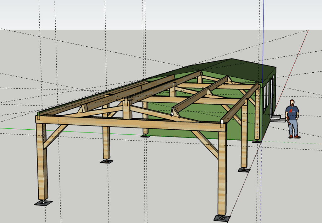

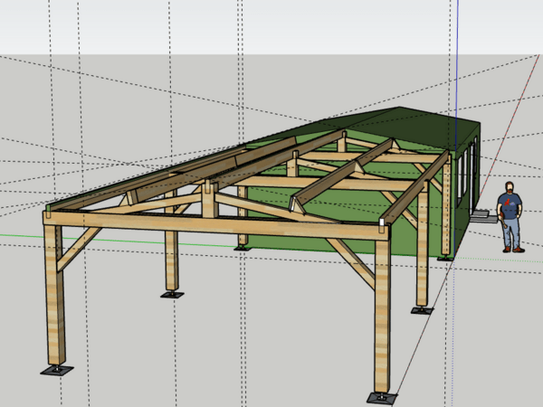

j'aimerai avoir l'avis de quelqu'un qui si connait un peu en charpente.
J'ai dessiné un carport qui vient en prolongement d'un bungalow dont la toiture a une pente assez faible en 2 pans. J'ai fait des ferme en m'inspirant d'exemple trouvée sur le net.
L'ensemble mesurera 5x10 m. Je prévois de poteaux de 200x200, et des madriers pour les pannes. Portée des pannes de 5 m (Je vois que j'ai oublié de mettre des contrefiches sur les pannes d'ailleurs...), portée des entraits de 5,8 m (deux madriers). Couverture en bacacier.
Est-ce que ça vous paraît correct ?
Merci de votre aide
cordialement
Kévin
suivant les bacs acier il y a lieu d acheter des bacs acier avec un traitement pour éviter la condensation en sous face
je remettrais un cours supplémentaire de panne et je ferai dépasser les pannes de 40 cm en bout de carport pour protéger les bois
au sujet des fixation de poteaux il y a lieu de mette des fer plat pour éviter qu' au premier coup de vent le carport se retrouve chez le voisin
fer plat mis dans le fondations et fixé sur le coté des poteaux
l ensemble est triangulé que dans un sens il faudra soit le solidariser sur le bâtiment existant soit mettre des lien ente les poteaux et les sablières
j aimerai voir votre plan de boulonnage et d assemblage des bois car dans un ensemble c 'est plus qu'important
il y a lieu a mon avis de peaufiner votre projet avant exécution
le charpentier de service
etienne desthuilliers maitre menuisier mais aussi charpentier
Tagadapink
merci pour votre retour. Les tôles sont prévues de déborder pour protéger la structure.
Merci pout l'idée des fers plats !
Il y aura des contrefiches aussi entre les poteaux et sablières, j'ai oublié de les dessiner.
