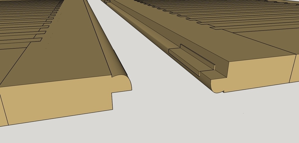

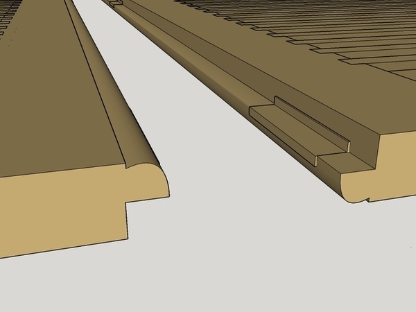

Comment réaliser l'usinage de ce profil de montants de persiennes (voir image)
Bonjour à tous, la réalisation à l'identique de persiennes anciennes (~ 1850) a commencé.
Que me conseillez-vous pour usiner les profils des montants selon le plan joint :
  • Toupie ?
  • Quels fers ?
  • Position du montant sur la table ?
    Merci d'avance de votre aide précieuse. Cordialement
PS : Voir aussi le plan de ces persiennes
bonjour une feuillure a la circulaire sur table ou a la toupie
et une mouchette a la toupie le montant a chant
mais ne connaissant pas votre parc machine il est difficile de se mettre a votre place
bien amicalement
ps
si pas de machine la feuillure au guillaume en mettant une cale vissée sur de coté du guillaume pour limiter la profondeur
et une moulure au tarabiscot ou à la défonceuse portative si vous en possédez une
faire la moulure en premier

J’ai bien une toupie sur ma petite combinée Lurem c210b. Ça va être chaud avec des montants de 260cm : les servantes vont être mises à contribution.
Reste à trouver le fer pour la mouchette. Rien vu de satisfaisant chez Bordet. Je ne me sens pas la compétence pour le tailler mais vais probablement devoir m’y coller. Et le travail à l’arbre ne m’excite guère.
