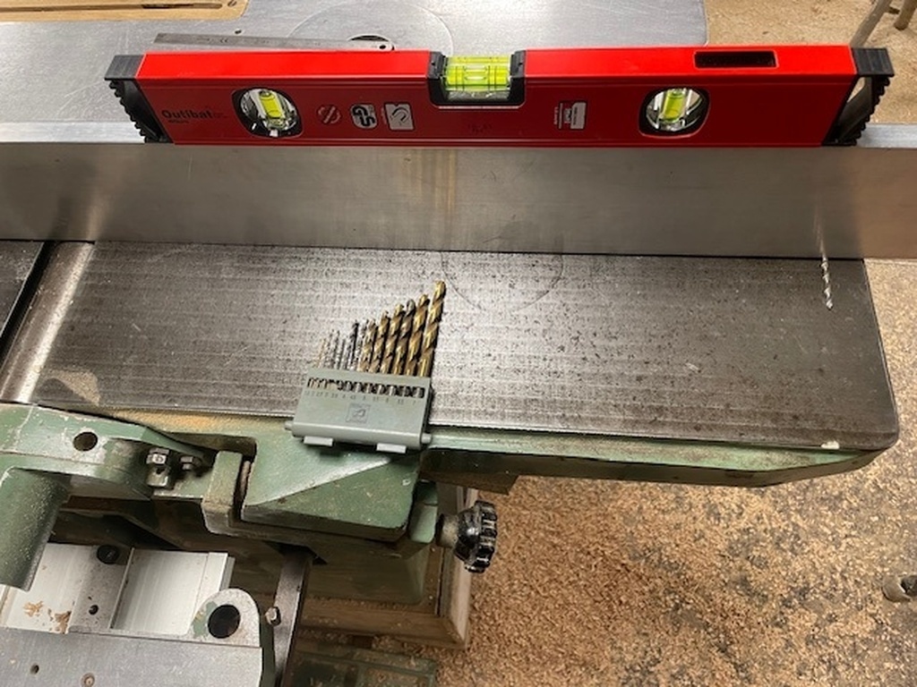

Réglage de table de dégau sur Lurem C210b
La table réceptrice de ma dégau n'est pas horizontale, elle devrait être relevée de 3.5 mm à son extrémité côté sortie (voir photo).
Il existe bien deux vis de réglage en hauteur côté toupie, mais rien de bien visible côté axe de levage. Comment dès lors régler correctement ?
Cette question avait été posée par TitiMaster il y a six ans mais selon moi elle n'avait pas reçu de réponse claire.
La conséquence de ce défaut de géométrie est que des pièces de bois de grande longueur présentent une flèche, dans mon cas de 7/10e.
Merci de votre précieuse coopération. Cordialement
TractDebutant
Devise les 2 boulons à tête hexa en dessous des forêts sur ta photo, et tapote au maillet. Il y a un jeu fonctionnel avec le trou de passage. Et tu reserres
EtienneVR
Merci de ta réponse. Tu veux parler de ces deux vis Allen entourées sur la photo ?
EtienneVR
Je les ai dévissées non sans mal :
Il y a un peu de jeu mais pas dans le sens utile pour moi 😩 pour la table de sortie - mais ça a marché pour la table d’entrée 👍
