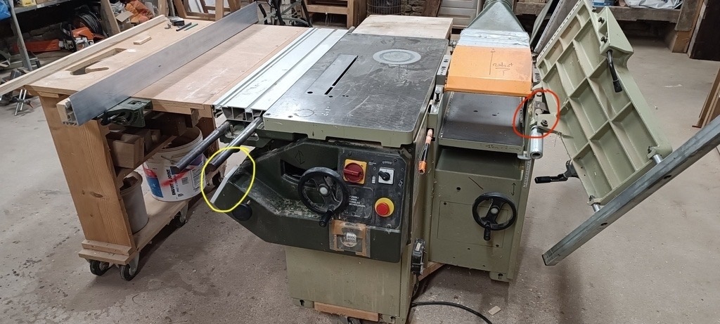

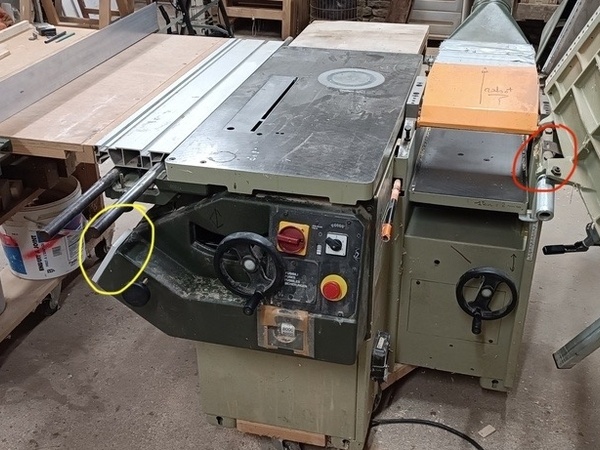

Sur mon combiné similaire (CU 300K) il y a un interrupteur général (entouré en jaune sur la photo). Vérifier s’il est bien enclenché.
Ça peut venir aussi d’un coupe contact défectueux. Sur ma machine j’ai eu quelques déboires avec celui de la table de dégau (entouré en rouge)

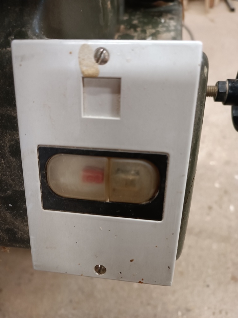

Oui, l'interrupteur noir remonte sans arrêt, en fait, il ne reste pas enclenché
Pour les coupes contact, tu les a changé ou simplement démonté ?
Merci pour ta reponse
Vespasien
Non je n'ai pas changé le coupe contact je l'ai démonté et nettoyé, mais il m'arrive de devoir appuyer dessus à la main pour le faire ensuite remonter totalement et pouvoir lancer la machine.
Si l'interrupteur noir remonte sans arrêt ça doit venir de là. Reste à comprendre pourquoi il ne reste pas enclenché.
