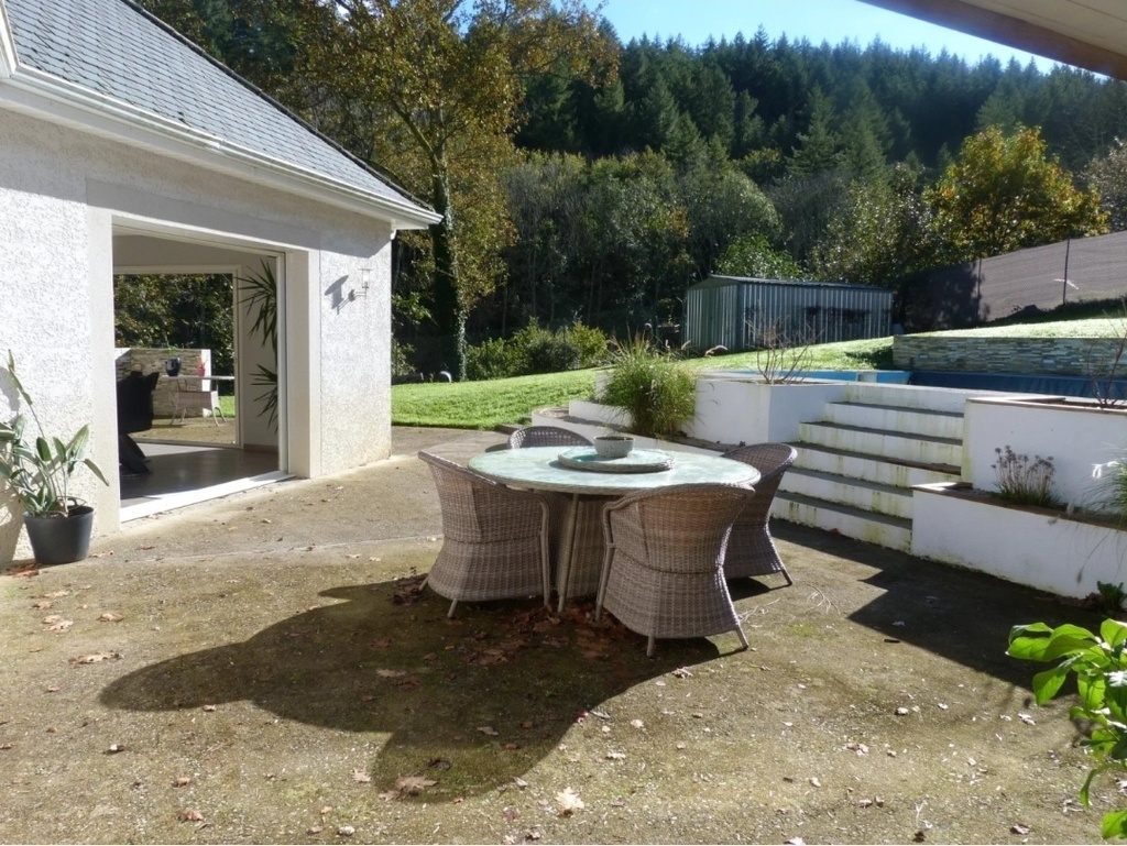

Je projette d'acheter une maison pour laquelle j'aimerais réaliser une terrasse bois.
Le souci, c'est qu'actuellement, elle est en béton (qui a pris cher) qui arrive au niveau du seuil de porte (voir photo).
À cause de cette hauteur actuelle, je ne vois pas comment mettre des plots, lambourdes et lames... Ça sera trop haut.
Avez vous une idée ? Ou faut il que j'oublie ma belle terrasse en bois et que je passe sur du carrelage?
Merci !

Je connais effectivement ces contraintes, habitant en montagne, avec une terrasse bois et du barrage aux murs.
Des passerelles : tu fais ta terrasse éloignée de 50/60cm de la façade et au niveau des ouvrants tu crées une jonction en plan incliné sur la largeur de l’ouvrant.
EloDesAlpes
Merci Fabien R !
Un seuil en carrelage puis la terrasse sur une courte marche. Prévoir un ruban lumineux inséré sous la marche, pour la signaler de nuit 😉
