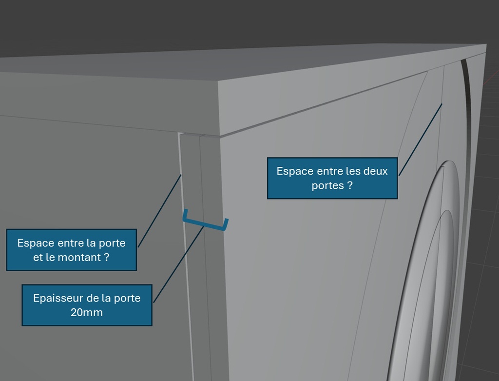

Je prépare des plans pour un meuble et cherche à déterminer les dimensions exactes avant découpe.
Sur l'image:
  • la porte fait 20mm d'épaisseur.
  • Elle est positionnée en applique sur le coté, mais encastrée dessus et dessous.
Je souhaiterais que la porte et le plateau au dessus soient bien alignés.
Comment je peux déterminer l'espace à prévoir entre le montant latéral et la porte pour respecter cet alignement ? (et ainsi déterminer la bonne dimension du plateau)
Egalement, quel espace choisir entre les deux portes pour qu'elles s'ouvrent correctement ?

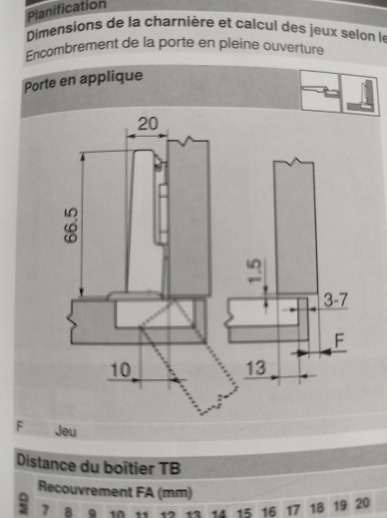

francoisB30
regarde les données Techniques du fabricant des charnières que tu a choisi tout y est
ces dimensions sont propre à chaque fabricants
ChristianH
Cette dimension porte-t-elle un nom spécifique ? Je n'arrive pas à trouver sur les fiches produits chez Leroy Merlin, par exemple.
francoisB30
leroy Merlin n'est pas un fabricant c'est un revendeur regarde la marque qu'ils vendent (je crois qu'ils vendent du Hettich) mais il y a plusieurs modèle chez Hettich va plutôt chez un quincailler pro tu auras plus de chance de trouver la bonne référence avec les côtes qui vont avec
francoisB30
la côte que tu demande est souvent situé entre 1.5 et 2 mm et de toute façon elle est réglable sur la charnière
pense à une chose du côté opposé des charnière il te faut maintenir se même jeux avec des tampons amortisseur par exemple et donc tu règle ton jeux aux charnières par rapport à l'épaisseur des tampons que tu arrivera à trouver, si tu ne mets rien la porte sera en travers

rinascita
Bonjours a toi,
pour le jeu entre les portes, c'est toi qui choisit, perso je met 2mm.
Ensuite pour l'avancement de ta charnière avec un demi millimètre tu devrait être pas mal, a condition que ta porte soit bien droite et ton meuble bien d'équerre , sinon en réglant ta porte tu sera plus aligné.
le mieux est peux être que tu laisse un bon millimètre en plus ,au moment du réglage tu viendra te mettre bien affleure, attention par contre du coté opposer aux charnières tu devra mettre une butée pour rester aligner.
