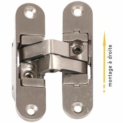

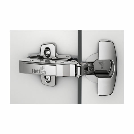

Je me pose une question qui va peut être vous sembler bête... Mais je la pose pour éclairer ma lanterne!
Dans quel cas utilise-t-on des charnières à encastrer à la place des charnières à plots ?

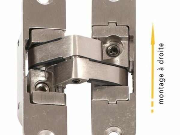

Exemple de charnière à encastrer:

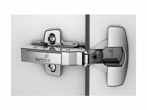

Exemple de charnière à plot
Vincent Mathieu
Bonjour, la première charnière que vous montrez est une charnière invisible elle est utilisé dans le cas d’une porte affleurante ( portes intérieurs d’une maison généralement), la seconde est une charnière de meuble elle convient pour l’utlisation de meuble de cuisine ou placard par exemple

C'est uniquement pour les portes interieures? Car j'en ai vu de toute tailles et même pour de faibls charges
Vincent Mathieu
Effectivement il est vrai que maintenant il en existe des petites. Elles sont tout de même utilisé pour des portes affleurantes au cadre.. mais je ne pense pas qu’il y en ai d’assez petite pour un mélaniné blanc de 19

Vincent Mathieu , J'en ai déjà vue des assez petites pour un mélaminé de 19mm mais elles ne comportent aucuns réglages contrairement aux plus grandes.
Voir ici, également celle-ci et pour finir, celle-là.

De ce que j'ai pu voir les charnières à encastrer sont bien plus discrètes mais nécessite plus de travail (fraisage avec deux diamètres différents)

La charnière à encastrer est invisible des deux côtés, donc idéal pour une porte intérieure.
La charnière à plot (bien que souvent appelée invisible) est apparente d'un côté, elle est faite pour du meuble d'agencement.

C'est ca. Et j'ajouterais que c'est vraiment prévu pour ces deux utilisations différentes. Donc elles n'auront pas les memes résistances (poids des portes), ni les memes comportement de rotation.
La charniere Hettich dont tu as posté l'image est une charniere Sensys pour porte en applique. Ca veut dire qu'elle est prévue pour une porte qui vient se fermer devant le meuble, avec un recouvrement sur la joue du meuble d'environ 16mm (réglable sur la charniere d'environ 14 a 18mm, et il est possible de travailler avec des épaisseurs d'embase différente pour le réduire).
Tu as toute sortes de charnieres de ce type, pour différents cas. Porte en applique, 2 porte en applique sur le meme montant de part et d'autre (- coudée 8mm), encastrée (coudé 16mm), angle spéciaux, type de réglages... il y en a un paquet. Voir les catalogues de Blum ou Hettich tres bien foutu.
Et en prime tu peux prendre les modeles freinés pour que tes porte ne claquent pas.
Il y a bcp moins de fioriture sur les charnières à encastrer.
