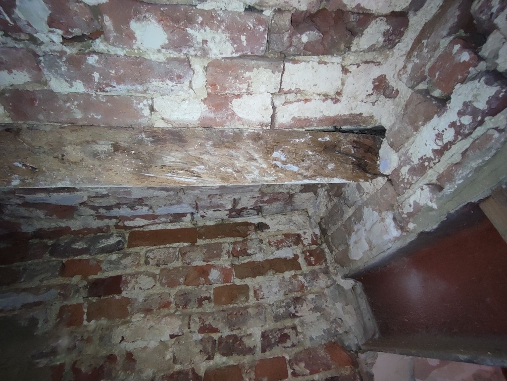

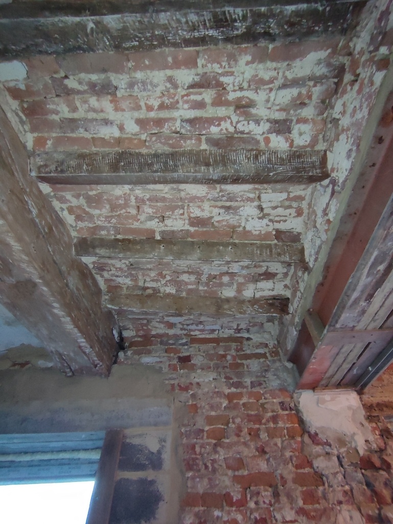

J'ai un plafond en voussette dans mon hall d'entrée.Dans les années 70-80, il s'agissait d'une cuisine. Le haut de la maison n'était pas habité.
J'ai enlevé l'enduit de la maçonnerie et poncé l'ensemble des poutrelles mais j'ai constaté que la dernière voussette était fortement abîmée sur l’extrémité droite. On peut d'ailleurs voir un affaissement.
La ponceuse s'enfonce facilement dans la partie abîmée et cela sonne creux (au marteau) sur au moins 45 cm. J'ai gratté un peu mais je n'ose aller plus loin...
L'étage est maintenant aménagé, je n'ai donc plus accès à la voussette par le haut.
Une idée pour réparer ?
Merci pour votre aide.
effectivement il y a un problème
achetez une cornière de 80 pa80 mm longueur 120 cm
mettre un étais a 120cm du mur dégagez la portée sous la poutre pour avoir le passage de la cornière , faire des trous de 7 mm a un cm du bord de la cornière tout les 20 cm
traité a l 'antirouille le fer le rentrer dans la maçonnerie coté linteau mettre des vis de 6 par 60 pour fixer la cornière puis bourrez consciencieusement au plâtre a bâtir les fissures et et le scellement dans le mur
et passez un coup de xylo sur la bout de la poutre en mauvais état et vérifier qu'il ni plus de fuite a cette endroit la
le charpentier de service
etienne desthuilliers
JerLau
Merci etiennedesthuilliers pour tes conseils !
Concernant la mise en place de la cornière, c'est bien compris de mon côté.Peut-être une précision supplémentaire le nombre de centimètre à rentrer dans la maçonnerie au dessus de l'IPN métallique ?
Aussi, concernant la mise en place de l'étai, je ne suis pas certain d'avoir bien compris où je devais le placer. Sous la poutrelle en bois, côté linteau en bois perpendiculaire ?
Merci !
Jérôme
bonjour donner moi la mesures du découvert du bois c est a dire la partie visible qui doit être une dizaine de cm
pour la portée sur le linteau 7 a 10cm
pour la cale d' étaiement envoyez moi votre adresse postale je vous enverrai un croquis
JerLau
Bonjour etiennedesthuilliers ,
Voici les infos.
La partie de la poutrelle visible fait 10 cm. L'écart entre les deux linteaux fait 125 cm et la largeur de la pièce fait 2m, qui accueille donc 5 voussettes reposant sur 4 poutrelles.
Je vous ai envoyé un MP mais probablement que vous ne l'avez pas vu.
Jérôme
je vous ai envoyé un courrier il y a 2 mois a votre adresse en Belgique et je n ai pas eu de retour de courrier
JerLau
Un grand merci d'avoir pris le temps de m'envoyer votre document. Malheureusement rien n'est arrivé dans ma boîte aux lettres. Peut être arrivé chez un des voisins mais ils ne m'ont pas contacté. Ce n'est pas la première fois que cela arrive.. Pensez-vous pouvoir m'envoyer votre croquis via mon adresse e-mail ? Ce serait vraiment très apprécié. Merci à vous. Jérôme
