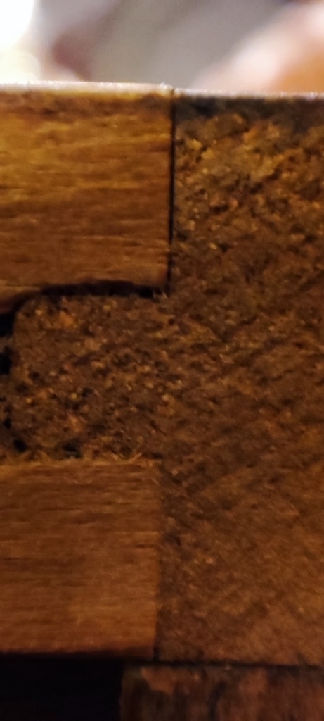

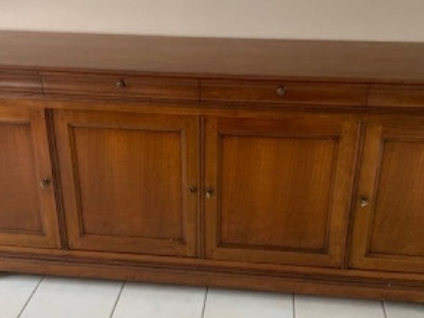

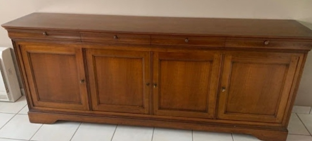

Bonjour, j'ai récupéré une enfilade en merisier style Louis Philippe que je souhaite rénover. J'ai cependant une inquiétude sur la composition du plateau de près de 2,5 mètres. Il semble composé de plusieurs planches sur toute la longueur et semble massif mais les coupes du dessus ne semble pas correspondre à celles du dessous. Le dessus ne me semble pas un placage (trop nuancé et on sent les raccords au passage de l'ongle). Qui peut m'expliquer ce décalage entre le dessus et le dessous du plateau ?

Si c’est plaqué, ça devrait se voir en bout de panneau, non ?
Néanmoins, faudra quand même sonder pour vérifier que ce n’est pas un cadre en massif « rempli » d’aggloméré (je me suis déjà fait surprendre, j’étais très déçu…)

Le cadre est bien massif ainsi que le dessous
mmahieu
peut-être un joint/enture à mi bois pour rabouter les planches...
Fredlolo
Ou peut être un panneau trois plis ?
