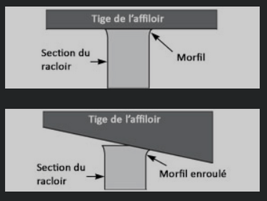

Avec une Tormek.Il me paraît difficile, voire impossible de réaliser un morfil .
Pour ce faire,
le Tormek sera bien utile pour assurer une bonne perpendicularite ( encore que rien ne vaut une pierre )entre les deux faces et les quatre côtés du racloir
Le morfil sera obtenu en ÉCRASANT les ""bords"" des côtés avec un affiloir.

Tu peux arriver à créer un "morfil" sur un racloir avec une meule Tormek sous condition que ce dernier soit plus étroit où à peine plus large que la meule.
A défaut il fort probable que tu ne puisse garder le même angle sur toute la largeur de ton racloir.
Le lien transmis par "Kaj" montre de quelle manière tu peux t'y prendre

Quand tu renvoies le morfil je passe trois fois avec un angle différent, comment faire la même chose avec une meule.
Véritas vend un petit affiloir à racloir, as-tu essayé cela pourrait peut être te convenir et correspondre à ton souci d'épaule.

la tormek n'a qu'une utilité : crer le morfil qui sera retourné avec un tier-point
