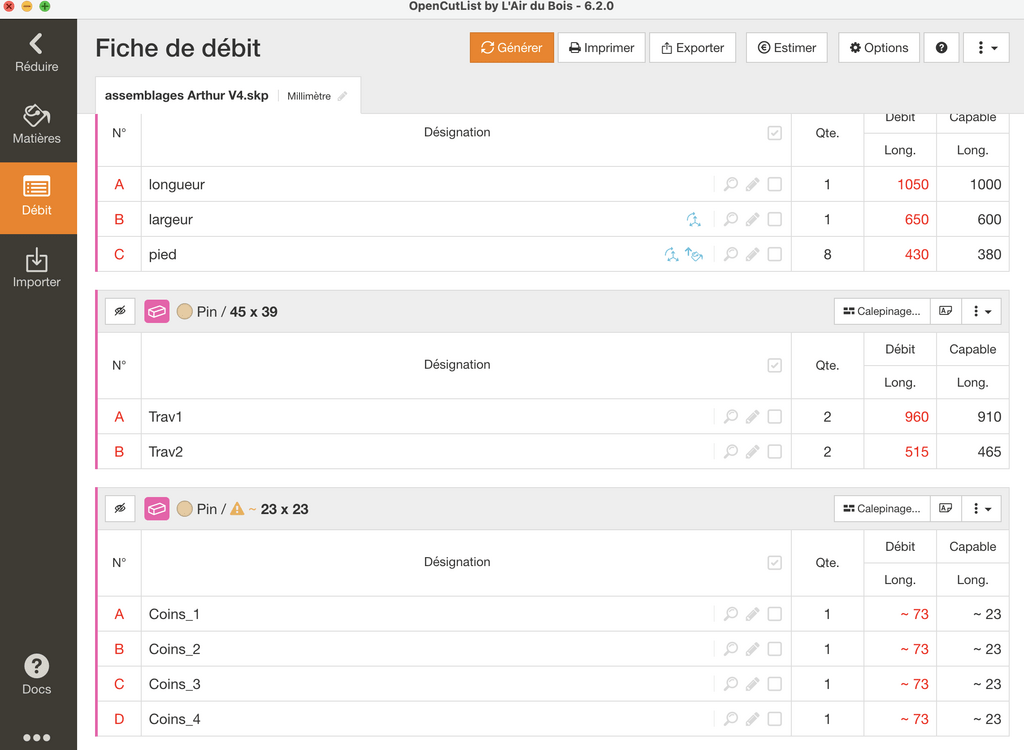

Une question pratique pour plus plus de praticité et repérer plus facilement les pièces sur les quelles on a collé les étiquettes :
- Dans la fiche de débit, y a-t-il une option/manip pour référencer les pièces de manière alphabétique croissante A/B/C/.../AA/AB/AC... indépendamment des matières/dimension ?
Cela permettrait d'éviter de répéter la lettre A puis B, puis ... lorsque que l'on change de matière/dimension, et de mélanger des pièces A différentes.
Merci pour le tuyau s'il existe.

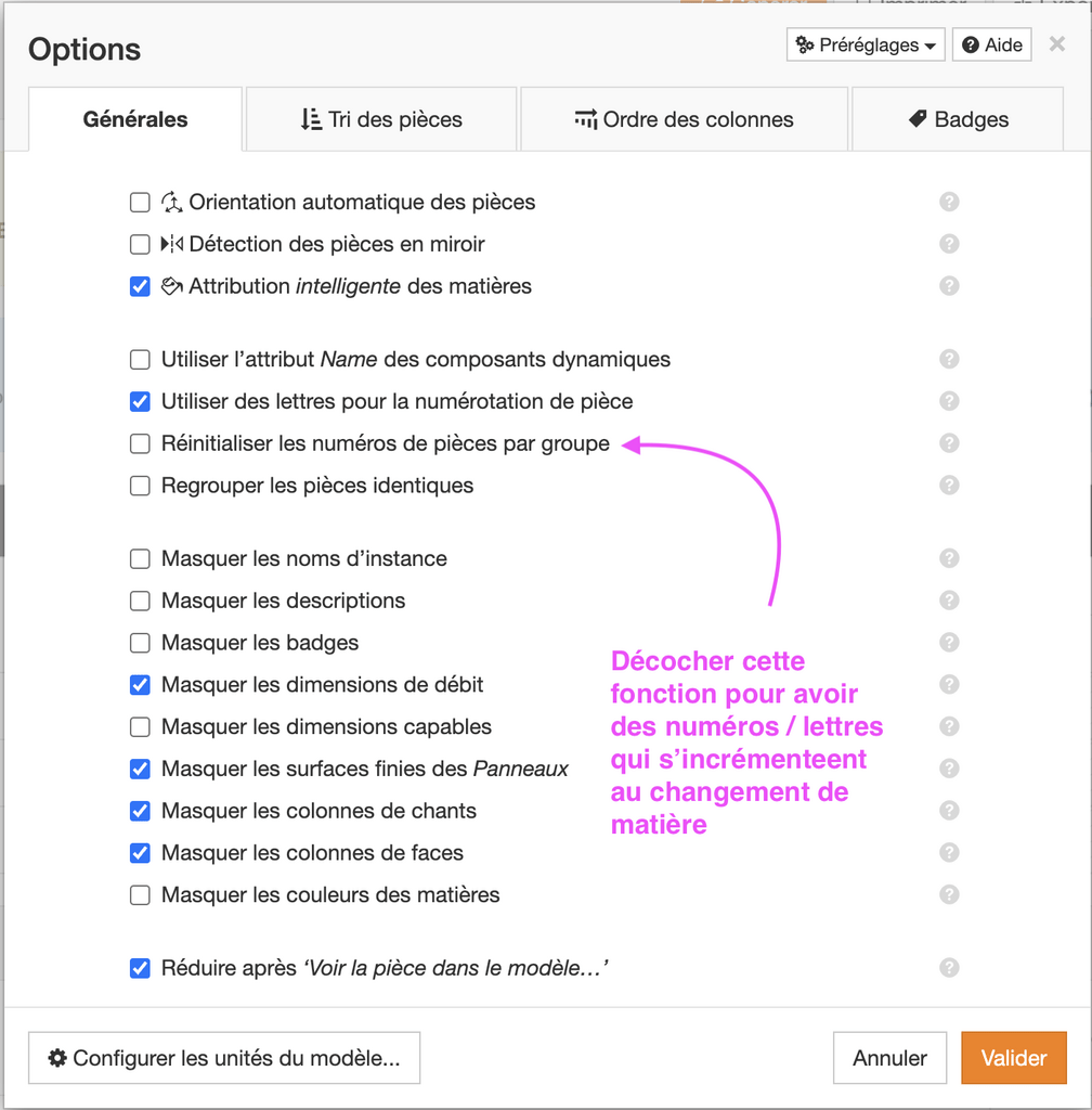

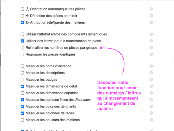

Il faut décocher la ligne "Réinitialiser les numéros de pièces par groupe" dans les options de débit

Merci EstOuest !
voila une p'tite case décochée 😅
