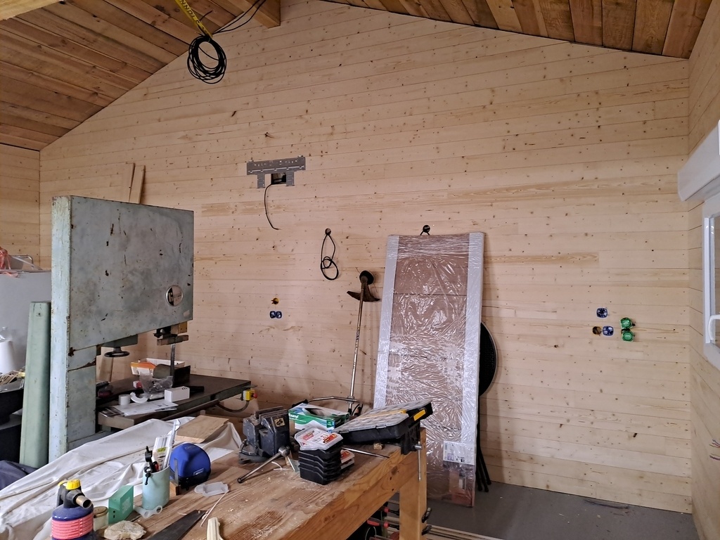

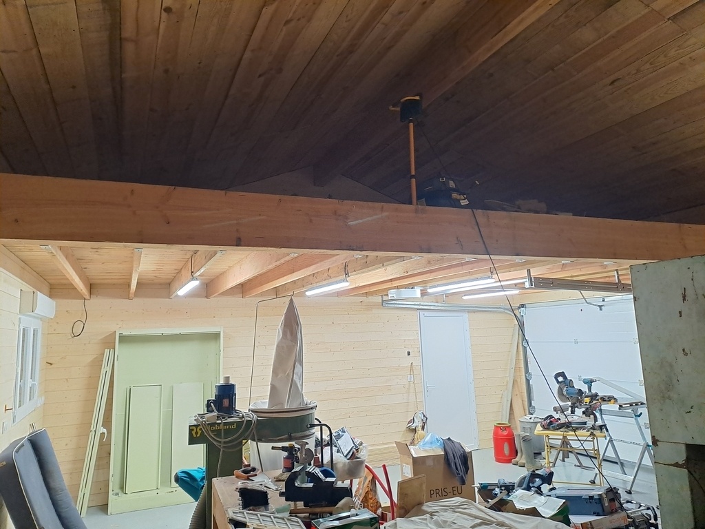

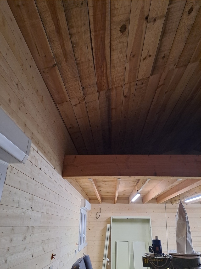

Bonjour, j’arrive bientôt et enfin, au bout de la réalisation de mon atelier. C’est un atelier bâtit en parpaing que j’ai habiller en bois à l’intérieur.

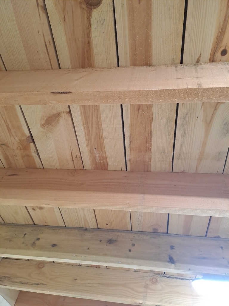

Au plafond, de la volige (en pin) vissé dans la charpente.
Au mur, du lambris (en pin également) posé sur une ossature métallique (système OPTIMA).
Avant de passer aux finitions, je me suis posé la question d’un quelconque traitement préventif contre les nuisibles.. En particulier le capricorne qui est très présent dans ma région. La charpente est déjà traitée.
Je reconnais que si je pouvais m’en passer je m’en porterais bien, autan d’un point de vue financier que pratique ( l’atelier est pleins à craquer et je n’ai aucun lieux de stockage).
En définitif, j’aimerais savoir si cela est vraiment nécessaire de traiter mon bois.
