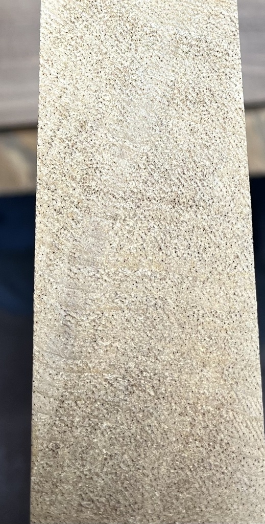

Voila j'ai une essence de bois qui tire légèrement sur un vert beige avec des veines foncées parfois. C'est un pote qui m'a refilé ces morceaux. Je connais pas ce bois j'ai cherché dans mes livres mais rien trouvé de concluant. C'était à destination d'une porte d'entrée je crois.

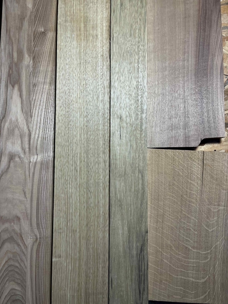

Sur la photo j'ai placé à coté un bout de dosse de frêne olivier (à gauche) qui ressort assez mal dans cette lumière, un bout de chêne et un bout de noyer (à droite) pour avoir une idée correcte des couleurs.
Il est trés fibreux quand on observe le bois de bout et ses cernes sont peu marquées.
Pas hyper lourd. Présence d'un contre fil remarquable, il gratte quand on passe la main après rabotage. Vu les fibres du bois de bout pas étonnant.

Effectivement après recoupement de nombreuses photos de fraké c'est bien ça !
La où il a été piqué,par un insecte il devient noir (de tanin je suppose).

Je vois du Fraké
ça s'pourrait bien, je suis d'accord, les légères marbrures noires y font penser
Tes couleurs ne seraient pas toutes faussées, mal éclairées ?
Parce que là, même le frêne olivier et le chêne sont très foncés.

Ou bien augmente la luminosité de ton écran 😁😁 !
Ouais ce morceau de frêne est vraiment moche mais en vrai aussi il est bizarrement foncé (c'est du frêne olivier) il a peut etre fait un tour près d'ammoniaque maintenant que j'y pense !!! j'ai fait avec ce que j'avais sous la main. je voulais surtout que ressorte le coté légèrement vert du Fraké puisque je suis maintenant certain que c'en est. Le chêne que j'ai est comme ça par contre.

Mon écran va bien... je ne vois pas tout en brun 😜
Pour le frêne olivier, il a souvent des variations de couleur entre zones foncées et zones claires. Il est rarement uniformément brun comme celui-ci. Idem pour le noyer, mais ici, aucune (moins pour du US, c'est vrai). D'où ma question.
Mais si tu as ta réponse, (que je n'avais pas), bon travail avec ce bois.

Avec une conviction très moyenne vu mes connaissances, je dirai meranti jaune, qui peut tirer sur les teintes vertes. Le fil m'y fait penser, les pores ouverts aussi. Il faudrait calculer sa densité, la fiche cirad indique 0.54.
J'estime à 95% les chances que je me plante, mais il y a une ressemblance malgré tout.
