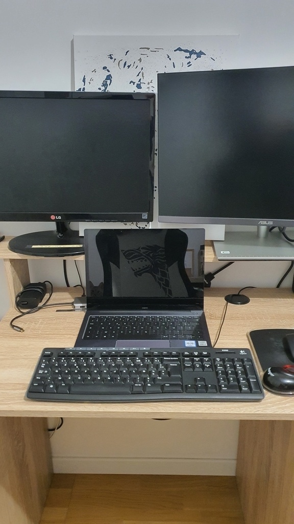

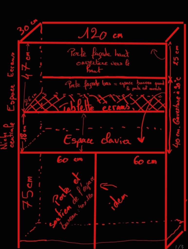

Avec l'arrivée prochaine de mon deuxième enfant je dois déplacer mon espace bureau dans ma chambre. Je souhaiterais donc remplacer mon bureau actuel par un secrétaire sur mesure selon le plan et les mesures estimées dans l'image jointe. Pour la façade, les côtés droits et gauche ainsi que la planche clavier et celle écran j'aimerais avoir du chêne clair. Pour le fond un bois clair, ou un aggloméré résistant. L'idée est de pouvoir avoir la configuration de la photo mais dans un meuble de 30cm de fond.
Que pensez vous de ce projet ? Quel serait le prix d'un tel ouvrage?

Compte tenu des portes en dessous. L'espace clavier me paraît difficile d'accès.
Est-ce que tu es certain de la configuration de ta demande?
MatLC92
Oui racmterrof en fait la porte battante devrait descendre au même niveau pour avoir la place pour mettre l'ordinateur portable et le clavier devant.
J'ai plus un doute sur la longueur des planches et le risque que les planches ne restent pas droite. Il faudrait peut être ajouter des supports verticaux pour éviter que la traverse des écrans s'affaisse. Non?
MatLC92
Je me suis mal exprimé en parlant des portes sous le clavier. Je pensais aux genoux.
MatLC92
racmterrof ah oui je vois. Avec un plateau de 40cm tu penses que ca fait un peu juste? En général avec un siège traditionnel on peut avoir jusqu'à 30cm de jambes sous le plateau. Éventuellement la hauteur du plateau (à 75cm du sol) pourrait peut être gêner car un peu haut?
Il m'a semble que tu mettais des portes en partie basse de ton meuble, j'ai mal compris.
