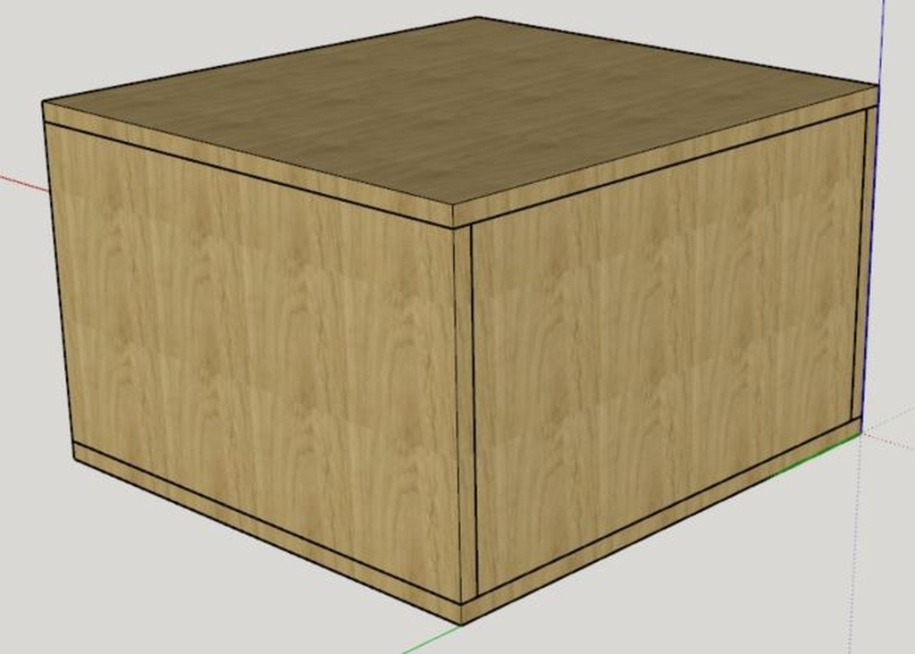

gomick
Le schéma ne représente pas le couvercle mais la boite sera découpée à 4 ou 5 cm du bord supérieur, puis charnière et fermoir.
Fais une structure avec des cadres, feuillures et panneaux minces de 4 mm. Pour le fond, mettre un croisillon pour rigidifier.
Tu auras quelque chose de bien plus léger, et suffisant pour supporter un poids de 2,2 kg
gomick
Cadre + panneau mince en CTP (ça me permettrait d'y graver qqchose en plus) pour le couvercle --> merci pour l'idée ! Et ça ferait gagner un peu de poids en plus :)
