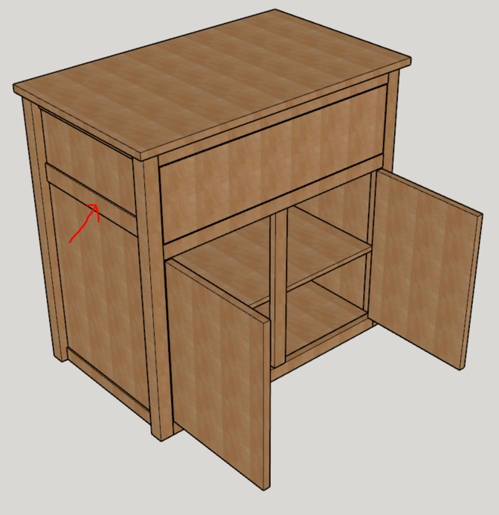

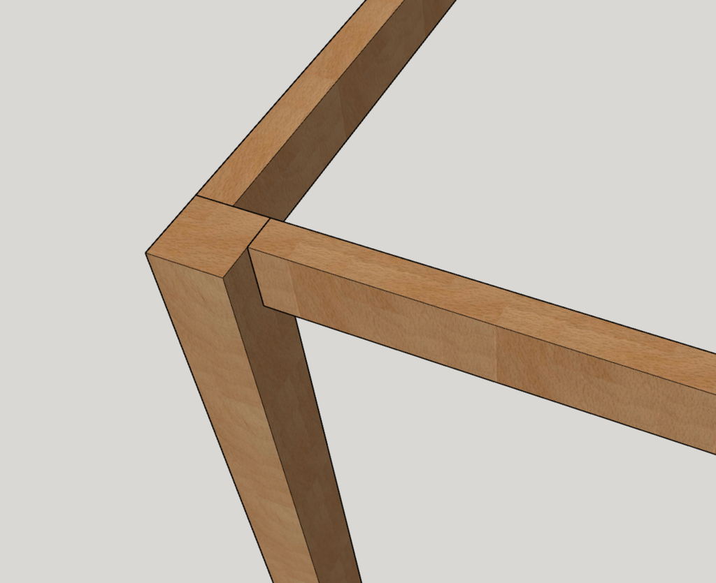

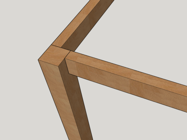

Le traverse ne sera pas au milieu de la largeur du pied, mais aligné sur un champ. Cf image
Je me pose la question du dimensionnement de cet assemblage.

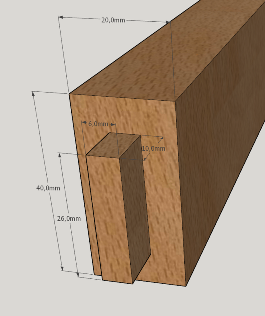

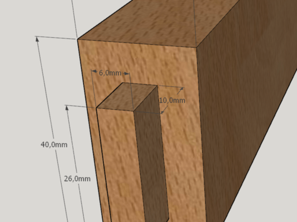

Je suis parti sur un tenon de 6 mm d'épaisseur et 26mm de largeur, 10 mm de profondeur (je ne suis pas sûr d'utiliser les bons termes). Epaulement de 7mm de toute part.
Pensez-vous que cela soit réalisable avec ces dimensions ?

Tu respecte bien les proportion 1/3 pour la largeur de ta mortaise. Par contre, la profondeur de 10 mm me parait pas assez. Cela va dépendre de ton meuble et de ses contraintes. 20 c'est mieux et tu as la place.
Il faut mieux mettre la traverse côté extérieur. Il y a une raison à cela ?

pourquoi ta traverse n’affleure pas la face extérieure du montant ? Tu pourrais ainsi homogénéiser la longueur de tes tenons et tu distribues mieux le bois autour de tes mortaises.

gomick tu peux aussi mettre une traverse de l’epaisseur des montants à cet endroit pour t’affranchir de ce décalage (ou de doubler la traverse après montage). Tu auras ainsi la possibilité d’ameliorer la longueur des tenons en répondant à ta contrainte de pose de glissière.

+1 il vaut mieux jouer sur la position du panneau que de "reculer" la traverse.
Franfrantz
Je me pose la question de ce qui motive le décalage de la traverse sur le côté du meuble.

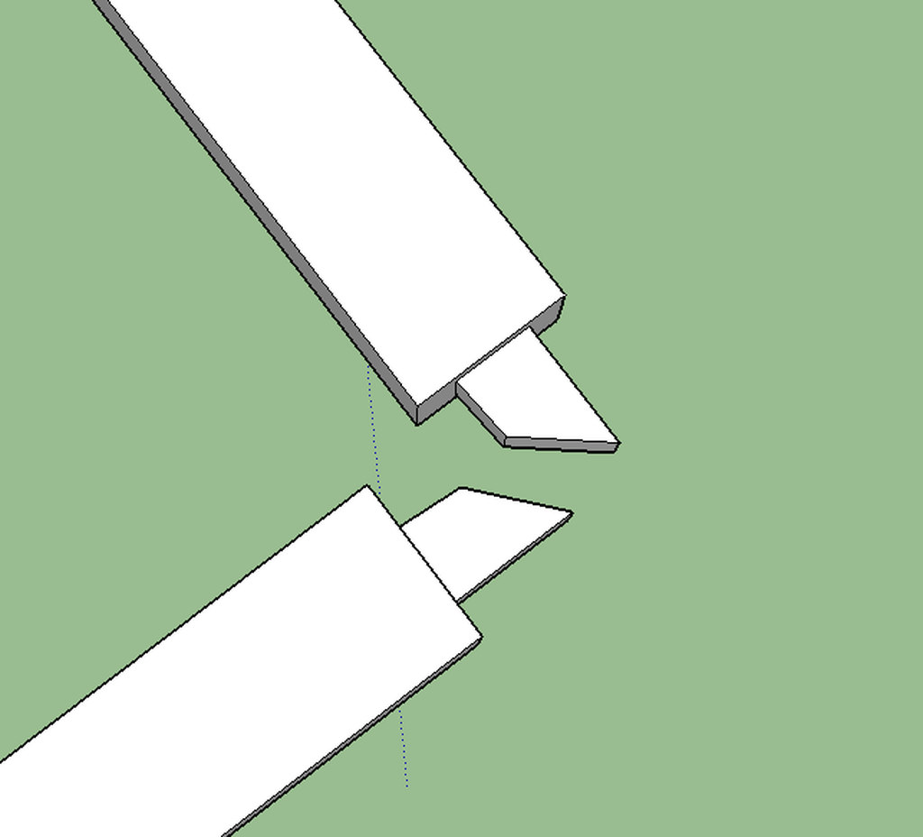

Je pense qu’e sinon, j’aurai opté pour un tenon batard, aligné sur la face visible du pied. Du coup, ça permet d’augmenter l’épaisseur du tenon à la moitié de l’épaisseur de la traverse, et permet aussi d’avoir une joue de 10mm à l’avant de ta mortaise.
De plus en décalant le traverse à l’avant du pied, ceci te permet de pouvoir augmenter la longueur de ton tenon.

Je suis de ton avis sur la longueur, je l'ai portée à 15 mm.
Comme j'ai 2 tenons qui sont au même endroit, 20mm me parait un peu risqué.
Les contraintes du meuble seront très faibles (meuble de salle de bain avec serviette éponge et gants de toilette).
Les traverses sont sur le côté extérieur en façade et derrière, et sur l'intérieur pour les côtés. J'ai une traverse intermédiaire qui servira de support à des glissières de tiroir, donc je dois les alignes vers l'intérieur.

Je ne vois pas le risque de les faire à 20 mm.
Tu peux même les faire de la manière ci-dessous encore plus long
