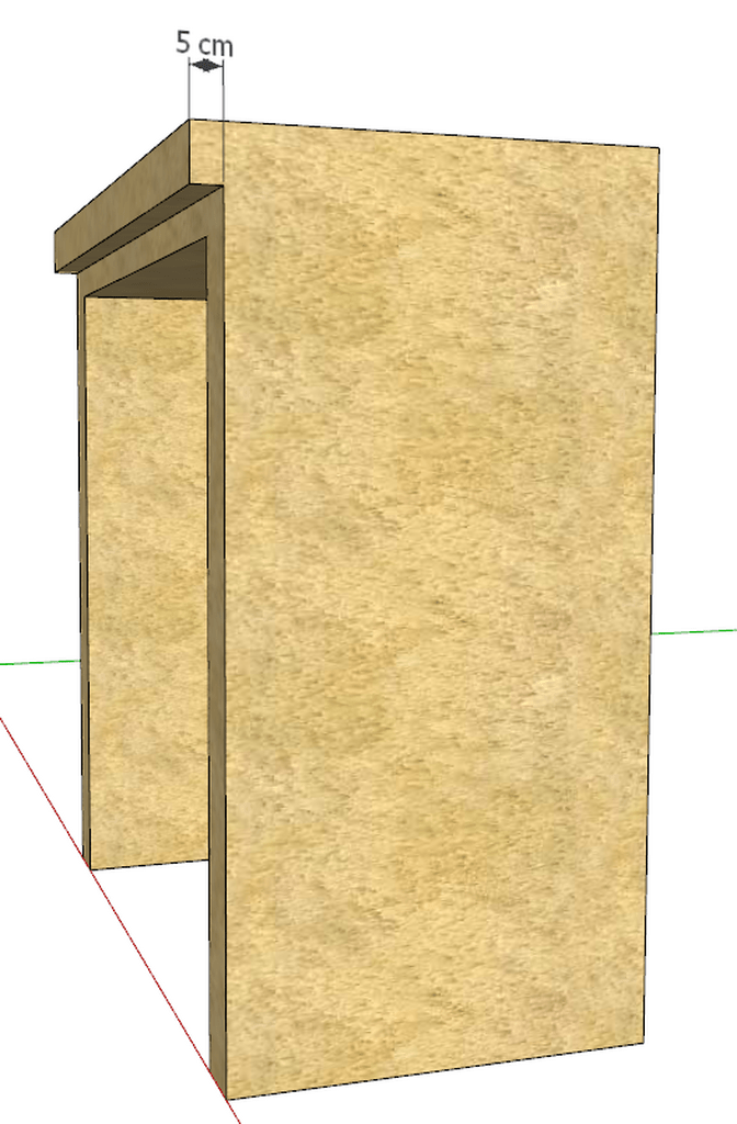

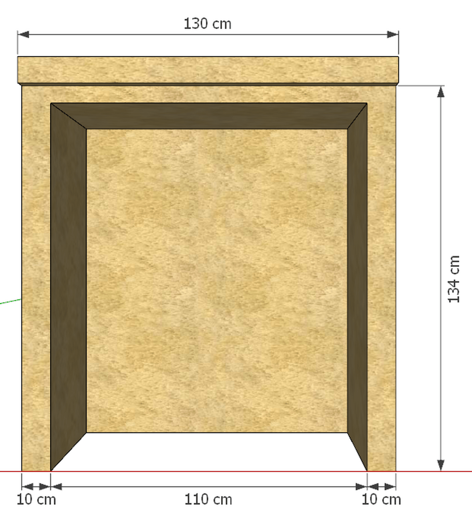

J'ai des clients qui ont un local poubelle maçonné et qui voudrait y ajouter des portes.
Voilà en gros à quoi le local ressemble

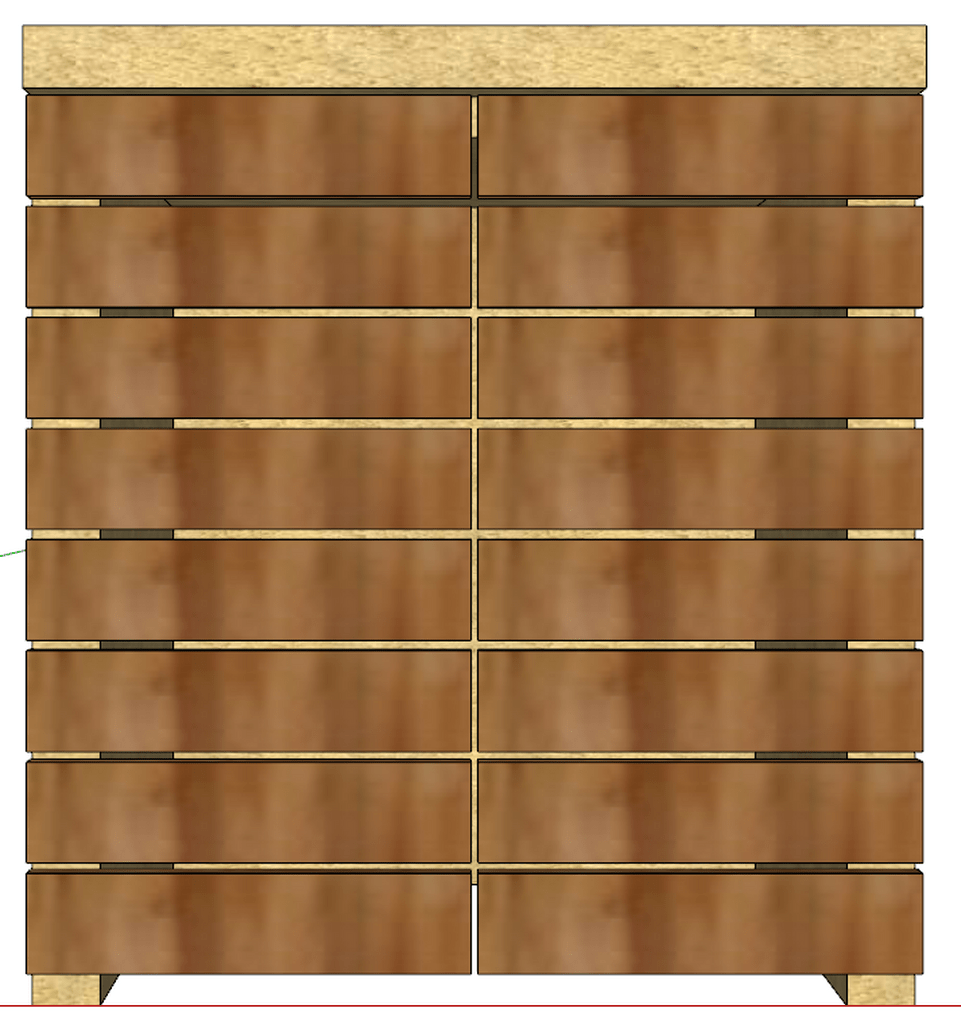

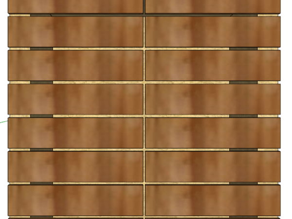

Ils souhaitent des portes ajourées dans ce style, un genre de clair voie horizontal qui reprendrait les dimensions des lames de la terrasse qu'il y a au sol (donc des lames de 145mm de larges). Dessin réalisé vite fait sur Sketchup, rien de définitif.
Je suis pas du tout calé sur tout ce qui concerne la quincaillerie pour ce genre de projet, je fais principalement de l'agencement intérieur mais j'ai pris ce projet parce qu'en ce moment c'est très (trop) calme et que j'ai besoin de bosser là. En gros je cherche une solution pour que, d'une les portes soient en applique sur le bâti et non encastrées dans l'ouverture et de deux, qu'il n'y ait pas de pentures visibles sur le parement afin de conserver un aspect très épuré et moderne. Est-ce que selon vous c'est envisageable? Comment vous procéderiez de votre côté?
J'ai déjà réalisé des portes pour un local de jardin en brique chez d'autres clients mais c'était beaucoup plus rustique, et elles étaient encastrées dans le bâti donc j'avais fait classique, porte à écharpe, gonds scellés, pentures etc...
Là je sèche un peu.
Et par ailleurs quelle serait selon vous la meilleure solution pour concevoir les portes en elles-mêmes? J'imagine qu'il faut quand même prévoir une écharpe (sur la face arrière?)
Merci d'avance.
Un cadre montants/traverses assemblés tenon mortaise + écharpe pour chaque ventail. Il m'arrive d'utiliser pour aller plus vite du bois d'ossature tout prêt, raboté et quart de rond à chaque angle, il est jaune du traitement classe 2. Une section 45x95 pour le cadre et 45x120 pour l'écharpe. Les montants descendent presque en bas mais la traverse inférieure est en retrait de 4 ou 5cm.
Reste à fixer les lames soit cloueur et pointes inox crantées ou vis inox type pour lame de terrasse
