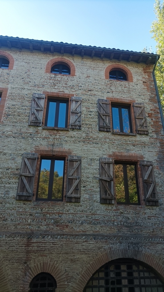

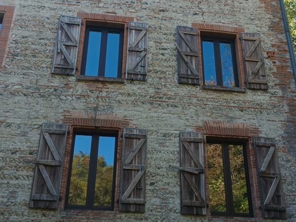

je dois réaliser des volets cintrés pour une cliente. Voici une photo de la façade, elle veut donc rajouter des volets aux fenêtres qui se trouvent au dernier étage.

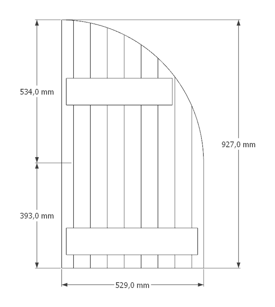

L'idée serait de reprendre l'aspect des volets du dessous et donc de réaliser des écharpes mais j'avoue que je me casse un peu la tête à placer des écharpes dans de tels volets. Voici le plan d'un volet aux dimensions voulues.
Pour info pour l'instant j'ai redessiné les volets en reprenant les sections des volets existants, les lames sur le plan font donc 63mm de large. Sauf que je ne vois pas comment placer la traverse haute de l'écharpe de manière à ce qu'elle prenne l'ensemble des lames. Si je la place au niveau du départ de l'arc de cercle j'ai un espace ridicule entre les 2 traverses et si je fais le choix de la remonter, là elle ne prend plus toutes les lames.
J'en fais donc appel à vos lumières. Comment feriez-vous? Est-ce que je prévois des lames plus larges qui me permettraient donc de relever cette traverse (en l'occurence il faudrait les prévoir très larges...)? Ou est-ce que dois oublier l'idée de mettre une écharpe sur de tels volets ? Y'aurait-il une autre solution selon vous? J'ai déjà fabriqués des volets à écharpes rectazngulaires mais là j'avoue que je sèche...

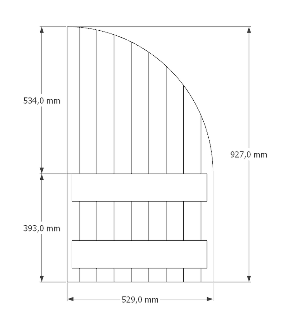

benjam
suprimé
tu diminues la largeur des écharpes afin de proportionner l'ensemble et tu en mets trois au lieux de deux. En faisant ainsi toutes tes lames sont prises.

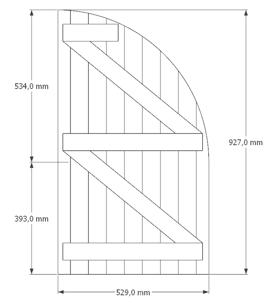

SamP
Merci de ta réponse. Tu ferais donc quelquechose dans ce genre?
benjam
😯 l'écharpe est pas dans le bon sens !
euh, si là c'est bon.
MatthieuP
dneis sûr ?
benjam
dneis les écharpe des volets sur la façade sont pas bon ?
Même si on dit que cela n'a pas beaucoup d'importance sur un petit volet, cela va faire tâche de les inverser par rapport aux autres.
Corentintin
MatthieuP benjam les écharpes des volets d’origines sont dans le bon sens, et celle du dessin de SamP aussi.
Pour éviter que le volet s’affaisse (les lames peuvent glisser vers le bas avec le temps),l’écharpe solidarise les lames ensemble et renvoie l’appui vers le gond du bas.
benjam
Autant pour moi. Je visualisais justement les gonds du mauvais côté.
Corentintin
Ton dessin me semble bien SamP.
Peut-être que la mini barre du haut n’est pas indispensable, tant un niveau structurel qu’esthétique : elle fait doublon avec l’écharpe du haut qui suffirai à elle seule il me semble.
Il faut aussi penser à ne les tomber en conflit avec la feuillure dans les briques du tableau.
SamP
Corentintin Merci de ta réponse, effectivement cette petite barre riquiqui n'a peut être pas une grande utilité. Et pas d'inquiétude pour la feuillure, c'est prévu (mon dessin n'est qu'indicatif, j'avais vraiment placé les éléments au pif, je vais tout redessiner précisément ensuite). Et effectivement les gonds sont côté droit du dessin benjam 🙂
Termite
Heuuu, je ne suis pas d'accord. Ok, mécaniquement parlant la barre du haut ne sert pas à grand chose par contre elle permet d'harmoniser le design des volets rond avec ceux déjà existant et cela me semble important.
SamP
Salut Termite j'ai pas mal cogité depuis mon dernier message et effectivement je suis complètement d'accord avec toi. Supprimer cette barre du haut rend le visuel de l'ensemble très étrange. Je vais la conserver :-)
